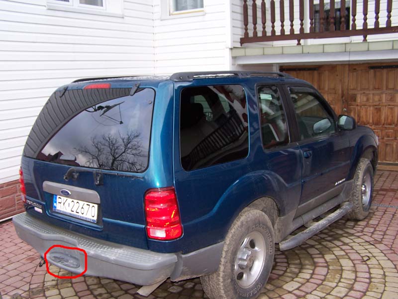

a jaki masz rozmiar tego otworu? bo mam kilka takich łap...

mój ma tylko otwór w zderzaku taki jak na zdjęciu i o tym właśnie pisałem, że jest za wysoko, nie mam też do niego kulki, i ciężko jest dostać.

eee, no to masz hak w zderzaku. Na zderzaku jest napewno wybite jaka jest jego nośność. Z wysookością haka nic nie zrobisz... jedyne co można zrobić to wkręcić "kulkę". Jaki jest rozmiar kulki europejskiej? hamerykany mają kilka różnych.
A co do tego jeśli ktoś nie ma tego otworu na hak to trzeba zainstalować hamerykański hak... tylko nie wiem czy to się opłaci.

Właśnie tak myślałem ale myślałem, że jest jakiś patent wymyślony żeby obniżyć, a masy faktycznie są, tyle, że nie pamiętam jakie. Ale na mojego kampinga wystarczy. Pozostaje wysokość, ale i tym rozmawiałem i może uda włożyć się hak nie w górę, a w dół.
Raczej nie da się nic zrobi by go obniżyć chyba, że założysz haka pod zderzak... nie myślę, że będziesz mógł takiego kupić w Europie chyba, ze używany. A jak tak, to już lepiej założyć hak europejski z atestem i masz spokój.

Taką podstawkę z dziurką też mam ale to tylko stopień jak na dach zaglądasz ,a dziurka to chyba na zaczepienie sanek jak kto lubi ,ta podstawa to jakiś stop aluminium i nie sądzę żeby nadawał się do ciągnięcia coś cięższego.
hamerykańskie haki dzielą się na pięć kategorii... ten zderzak mieści się w kategorii drugiej bodajże i moze służyć spokojnie do holowania. Wstawia się kulę i można spokojnie podczepić przyczepkę. Europejskie przepisy w tym temacie są bardziej rygorystyczne i każdy hak musi mieć atest. W Stanach po prostu wstawiasz hak, podczepiasz przyczepkę i ciągniesz.

Ja tez mam taki zderzak jak szpuktak, ale obawialbym sie w ta dziurke wkrecic kulke i przyczepic przyczepe :-?
Bardziej widze takie jego uzycie, jak napisal Shogun.
Ale nie ukrywam, ze zastanawia mnie po co jest ta dziurka :hmm:

Na moim zderzaku jest nawet opis jaki ciężar mogę ciągnąć. Jak nie zapomnę to później zobaczę i napiszę

Ja mam opis obok otworu, 159 kg - nacisk i 1587 kg - ciężar przyczepy. Dzisiaj jest już za ciemno, ale jutro postaram się zrobić zdjęcie.

no to jest super :)
większość haków ma nacisk 65 do max 80 kg. :)
więc smiało możesz zapinać przyczepę nie urwie się, :-P :-D

ale lawety nie bardzo zapnę, zresztą nie jest mi potrzebna, bo ja ciągam jedynie 850 kg kemping

no to nie kombinuj i używaj tego co masz :)
