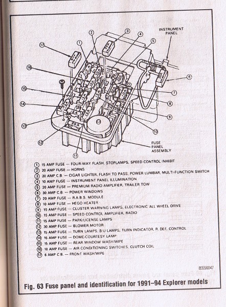

A może w tej puszce obok lewej nogi kierowcy numer 15 na rys.

zdecydowanie dwójka z tymi bezpiecznikami... ten skan poniżej to jedynka. Jeśli nie działa sprzyskiwacz tylnej szyby to zdejm pokrywę, która chowa podnośnik i spróbuj pompkę podłączyć "na krótko" - zobacz czy działa - jeśli działa to szukaj w przełączniku - może kostka się poluzowała... jeśli to nie bezpiecznik.
Re: schemat rozmieszczenia bezpieczników w exI
2011-07-21, 08:17
fakt to dwójka... :oops:

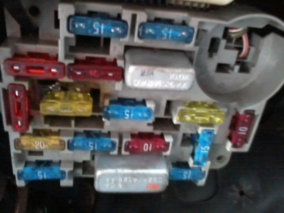

U mnie bezpiecznik numer 12 jest tylko od zapalniczki nie ma mowy o zanych swiatlach mijania :roll:
2012-03-02 14.09.11.jpg (88.97 KiB) Przejrzano 7215 razy
