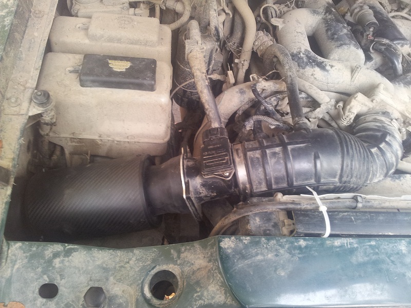

Dziś wywaliłem seryjne "pudelko" z filtrem powietrza i wsadziłem airbox Simoty o rozmiarach 200x130x77, do tego kupiłem dwie gumowe redukcje z fi 90 na fi 77 oraz adapter do filtra stożkowego który akurat sciagniety został z USA. Pewnie u nas tez sie cos takiego dobierze :-). Wszystko weszło na styk, upchane tak że sie rura dolotu troche zniekształciła, a wygląda to następująco:

No wlasnie przed wyjeciem silnika probowalem moja simote zalozyc i jest tam tak cholernie ciasno... tym bardziej, ze u mnie z blotnika wystaje jeszcze ta redukcja od snorkla.

U mnie ta redukcja jest gumowa i sie trochę ścisnęła, inaczej nie da rady tego wszystkiego zmieścić. W sumie nie wiem jak to chodzi bo nie mam paliwa by odpalić auto :-D ale ogólnie jestem zadowolony bo już byłem dziś na etapie odesłania tego do sklepu, myślałem że nie upchne tego pod maską :)
