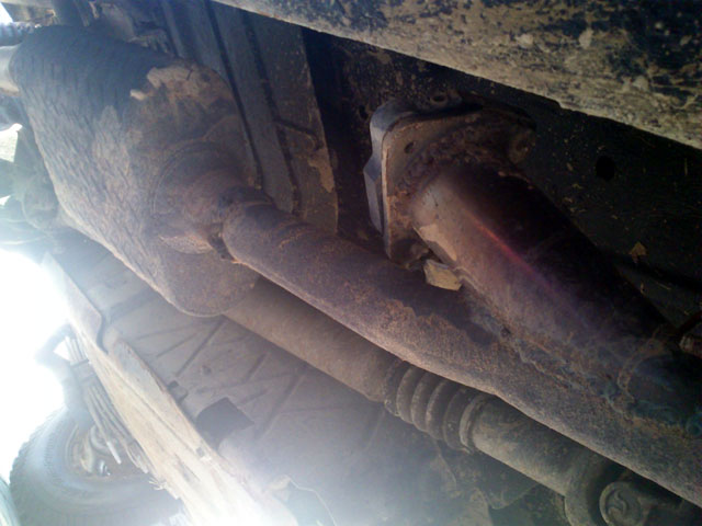

2012-10-20, 13:30
tak do uzupełnienia tematu wrzucam fotkę jak to jest u mnie połączone.
Trójnik zrobiony z kwasówki, tzn nie był kupiony w zestawie, tylko zaprzyjaźniony majster mi to sklecił ;)
samego silniczka sterującego przepustnicą nie widać, bo jest skierowany ku górze, co by go przy byle okazji nie urwać
