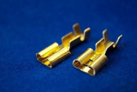

w środku tej plastikowej nasadki powinna być metalowa końcówka, trzeba by nasadkę zsunąć końcóweczkę kombinerkami ścisnąć, i powinno być ok, :-)
Że też człowiek na takie proste rozwiązanie nie wpadł, a ja już instalacje przekopałem za takim kabelikem na dosztukowanie :-D

Niestety wtyczka jest raczej nie rozbieralno nie ścisliwa. Trzeba będzie jednak dosztukować :-(

decania, weź no ! kurna ! a złap kombinujrencami za ten plastc i ściśnij w kupie razem tylko tak z czuciem co bys mógł nasunąć nazat ;-) :-P :-D teraz twój problem zobaczyłem i też tak miałem :-D
święta prawda - ściągnij, delikatnie ściśnij te półkoliste boki tak (spłaszcz), żeby szczelina była mniejsza i będzie ok. Jak ściśniesz w drugim kierunku i zrobisz wtyczkę węższą, to potem będziesz się strasznie męczył, żeby to ponownie założyć
U mnie ten kabelek spadł już kilka razy. Na szczęście zawsze mam przy sobie jakiś kocyk i rękawiczki, to w kilka sekund kładę się pod auto i po robocie ;)
inna sprawa, że zawsze możesz przecież w pierwszym lepszym sklepie z elektronika kupić męskie i żeńskie końcówki i zrobić sobie mały kabelek, którym spokojnie połączysz rozrusznik

No to chyba temat wyczerpany :-D Dziekuję wszystkim.

Końcówkę żeńską można nawet mocno ścisnąć ale od stronki przewodu.
Jak krótki to można sobie zrobić kabelek o odpowiedniej średnicy jak przedłużacz - męska / żeńska, ale i tak to co przedłużamy musi ciasno wchodzić aby nie wylatać .
Ps. mi jeszcze ani razu nie wypadło, ale jak by się tak stało to nie wiem czy bym się nie wkur ył i nie zaczął bez rezultatu szukać gdzie indziej tylko nie przy rozruszniku.........
