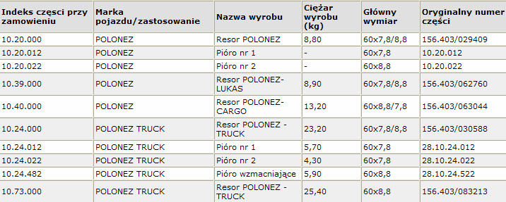

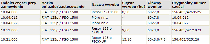

kupilem dwa kompletne resory do poldka
ktore pioro wystarczy dodac jako wzmocnienie?
http://www.resory.pl/resory.php#
Ostatnio zmieniony 2009-06-03, 21:42 przez mika, łącznie zmieniany 4 razy.
Re: Resory- klepanie czy liftowanie
2009-06-03, 21:37
mika, chyba od trucka co? Takie od zwykłego to chyba za miękkie...tak mi się wydaje...

spoko mozna dodac od zwyklego poldka. ale dodac nie wymienic. u mnie dziala. jedyne problemy jakie napotkalem to koniecznosc "zrobienia" nowych srub do skrecenia resorow i pokombinowanie nad nowymi obejmami do nich. reszta to bulka z maslem :mrgreen:
