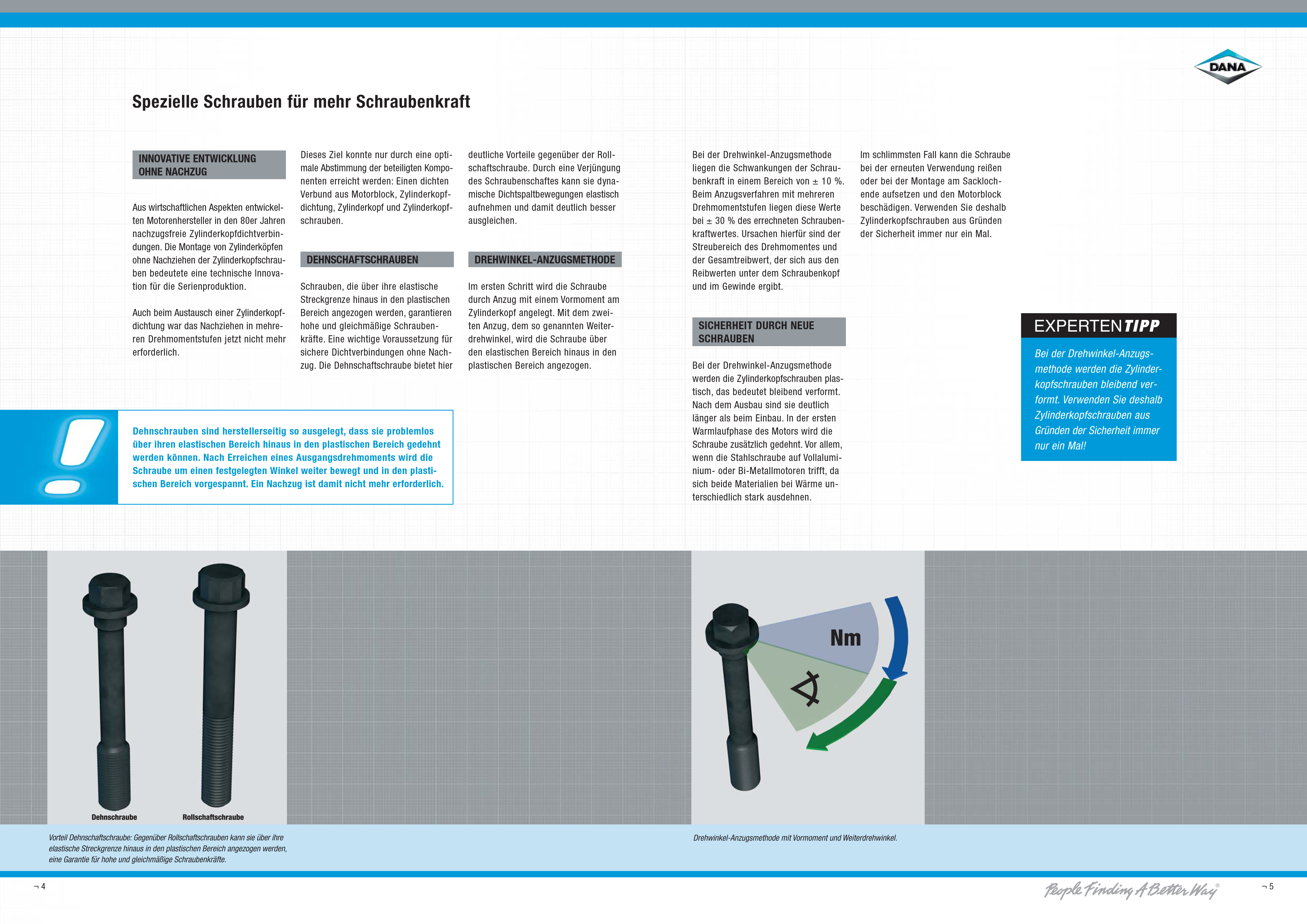

poczytalem troszke
Dehnschrauben sind herstellerseitig so ausgelegt, dass sie problemlos
über ihren elastischen Bereich hinaus in den plastischen Bereich gedehnt
werden können. Nach Erreichen eines Ausgangsdrehmoments wird die
Schraube um einen festgelegten Winkel weiter bewegt und in den plastischen
Bereich vorgespannt. Ein Nachzug ist damit nicht mehr erforderlich.
i powiem wam ze zrobiłem duże oczy :eek:
pierwsze słyszę o elastycznych śrubach :roll:
ale teraz zrozumiałem dlaczego trzeba je wymieniać 8)
a mianowicie sa to śruby do głowic które zostały tak zaprojektowane
ze bez problemu osiągają zakres plastycznego rozciągnięcia,
po przykręceniu odpowiednim momentem śrubę te dokręca sie jeszcze o
ustalony kat żeby osiągnąć zakres plastycznego napięcia.
Dociąganie tych śrub jest niepotrzebne 8)

2008-01-29, 00:24
...maniuś a ja nie rozumiem czemu trzeba je wymieniać.
bo według tego co tu piszą, śruba taka jest niestety jednorazowa
raz dociągnięta wydłuża się do tej granicy plastyczności i jak gumka dociąga
odkręcona na pewno wraca do jakiegoś punktu (sa to mikronowe wartości)
ale za drugim razem nie będzie elastyczna bo struktura materiału sie zmieniła
i nie ma juz tej elastyczności po prostu sie zmęczyła :-/
śruby te montuje sie prawie w każdym silniku,
jak ze stal, żeliwo i aluminium maja zupełnie inne właściwości cieplne
śruby te poprzez swoja elastyczność maja za zadanie niwelowanie tych różnic 8)
Daniel,
ja jestem teoretykiem i bazuje na tym co przeczytam,
jeśli chodzi o praktykę to masz moc więcej doświadczenia
(logo bo masz warsztat i codziennie coś tam naprawiasz, ja
do mnie sporadycznie ktoś przyjezdrza żeby coś naprawić)
zgadzam sie z toba ze normalne śruby można używać kilka razy,
ale tych elastycznych niestety nie :-/
tak zostały skonstruowane (taka jednorazowa guma)

jak tak se myślę dalej to
przyczyna wielu popękanych głowic może być właśnie
zastosowanie nieodpowiednich (starych) śrub
:x
jak juz wcześniej napisałem stal i aluminium maja totalnie rożne właściwości termiczne
i jesli zastosujemy nieodpowiednia śrubę to może sie zdążyć ze przy jakiejś tam określonej temperaturze aluminium (głowica) zacznie sie rozszerzać a śruba sie nie poddaje
naprężenie wzrasta no i pękniecie murowane :-/
po to są te elastyczne śruby 8)

2008-01-29, 00:52
śruby,jak piszesz elastyczne są stosowane od około 20 lat.są stosowane już w prawie wszystkich autach.wymyślenie materiału na szpilki który po ułożeniu się uszczelki pod głowicą (sprasowaniu jej)będzie nadal odpowiednio dociągał głowicę było spowodowane tym że we wcześniejszych rozwiązaniach silnikowych po zmontowaniu silnika było można dociągnąć głowicę po wcześniejszym nagrzaniu silnika i jego ponownym wystygnięciu(co było opisane jako konieczny zabieg w manualach),natomiast w coraz nowszych rozwiązaniach technicznych takiej możliwości nie było(za dużo rozbierania osprzętu).ostatecznie można szpilki dokręcić trochę większym momentem i efekt będzie ten sam.przy dieslach oraz autach o dużej powierzchni głowic stosuje się dodatkowo metalowe uszczelki pod głowice które nie poddają się naciskowi czy temperaturze(jak w expo II)aby zapobiec niedociągnięciom.są oczywiście nowsze technologie gdzie uszczelek nie ma wcale,ale to już inna bajka.
ostatecznie u młodywafel nie wymieniałem szpilek i ręcze że nic się uszczelce cie stanie nawet jak zachce mu się do afryki wybrać.
