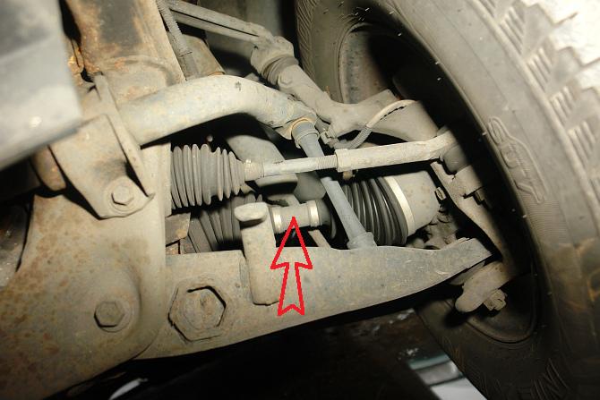

Witam.
Odkryłem wczoraj że coś jest nie tak z elementem zaznaczonym na fotce (jak to się fachowo nazywa?). Podczas kręcenia kołem z tego wydobywa się lekkie stukanie i szum, do tego miarowo wibruje przy tym kręceniu. Słychać to też podczas bardzo wolnej jazy. Myślałem że to piasta się kończy ale mechanik oglądał i piasta wydaje mu się ok ale ten element (nazwał go przegubem) określił "do roboty".
Czy to wymienia się w całości? Jeśli tak to ma ktoś używane w dobrym stanie?
Czy może siedzą tam krzyżaki które się wymienia?

teoretycznie można wymienić sam przegub (jeden kielich), ale zbijanie tego to jakiś kosmos i mnie się nigdy nie udało, całość to półośka po prostu :) i wymienia się dość wygodnie.

Sam przegub też można wymienić, nie jest to bardzo skomplikowane (robiłem to już dziesiątki razy). :-)

No dobrze, w Olkuszu nowa to 499zl. Sporo.
Same przeguby to 270 i 210zl a skoro nie wiadomo który wymienić to trzeba by wymienić oba. Więc znów sporo.
Czy kupno używanej półosi zda egzamin?

decania, krzyżaki są w każdym przegubie różnią się tylko tkz. kamieniami o tych które masz na wale, jak chcesz półośke to ci załatwie chyba ? niewiem tylko czy pasuje od sohc jeśli tak to problem masz rozwiązany ;-)

kojote2, kamienie? Brzmi jak z henreggo potterraa.... ;-)
W sklepach nie rozróżniają na SOHC i OHV więc chyba są takie same.
Czyli załatwiaj kolego :-)
