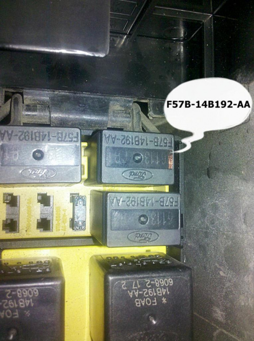

Przekaźnik na 100%... Wymieniłem u siebie i po problemie ...a objawy takie jak u Ciebie ... Chodziły jak chciały ...
Re: sterowanie nawiewem
2012-07-04, 19:15
Dzięki Robert, ale czy możesz mi podpowiedzieć który i gdzie go szukać, i jaki to jest - czy ewentualnie jakiś polski standard podejdzie ?
Zresztą jak mi go pokażesz to będę wiedział.

Co do nawiewów to na razie przede wszystkim potrzebuję info gdzie szukać przekaźnika, jaki i gdzie jest, i na chwilę którym go można zastąpić w celu sprawdzenia, bo wiem że takie same typy się dublują obsługując poszczególne elementy instalacji.
Aczkolwiek dzięki - zobaczymy co zdziałam w weekend, ale ten przekaźnik to naprawdę potzrebuję pilne info, bo Robert już pewnie weekenduje. ;-) :-)

jestem...jestem... dokładnie nie pamiętam który.. ale jeden z tych małych
skrzynka pod machą ;-)
spróbuj wyczyścić.. u mnie na rok pomogło... teraz wsadziłem używkę od KOJOTA :-P
