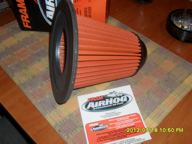

Udało mi się zakupić stożkowy filtr powietrza dedykowany m.inn. do ex II ohv.
Widziałem różne stożki, ale tylko takie co za pomocą redukcji zakładało się zamiast filtra i obudowy oryginalnej, a tu mi się taki trafił co się montuje w oryginalnej obudowie.
Pozwala to na to, że nadal mam u siebie snorkel i nie muszę robić żadnych kombinacji z przekładaniem rur itp.
U innych widziałem stożki które aby założyć , był rozpinany układ dolotowy a filtr był montowany przed przepławką. To rozwiązanie powoduje że nie możemy używać snorkelka, a oprócz tego jest złe z powodu że silnik dostaje bardzo gorące powietrze z komory.
Teraz czekam na materiały eksploatacyjne do tego filterka i może w przyszłym tygodniu jak zdrówko i czas pozwoli to założę.
Filtry te są wielokrotnego użytku jak się o nie zadba.
W razie zabrudzenia trzeba myć specjalnym preparatem, płukać wodą, a po wysuszeniu nasmarować olejem do tego przeznaczonym.
Koszt ok 70 zeta + wysyłka, a preparaty do konserwacji od ok 50 zeta.

ja jeżdżę na filtrze K&N,wygląda identycznie jak ten Fram,też siedzi zamknięty w oryginalnej puszce,poza tym że trochę lepiej go słychać przy wyższych obrotach nie zauważyłem różnicy.

A kto mi podpowie - tym olejem t filtr spryskujemy tylko po zewnętrznej stronie ?
(tak mi się wydaje) czy się mylę ? :-)
Re: Filtr powietrza stożkowy
2012-07-19, 09:00
tylko po zewnętrznej,po spryskaniu zostawiamy na chwilę (dłuższą lub krótszą) żeby nadmiar oleju ociekł i wkładamy do samochodu.
