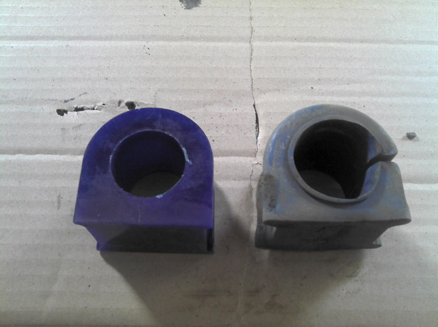

Od dawna zbierałem się, żeby dobrać do przedniego drążka stabilizatora jakieś porządne polibuszowe tuleje. Gumowe zamienniki sprzedawane w sklepach (moog, etc) starczały mi na 2-3 miesiące, po tym czasie były kompletnie wybite od strony drążka.
Drążki stabilizatora w dwójkach występowały w różnych rozmiarach - od 98 do 2003 roku drążek ma 34mm średnicy i takich tulei szukałem. Niestety w tym rozmiarze są tylko tuleje do Dodga Rama i Forda Mustanga. Żadne z nich nie są dostępne w ofercie naszych sklepów, a ja chciałem coś dobrać namacalnie. Przeleciałem katalog tulei sklep4x4.pl - sporo z nich jest obecnie w promocji, szukałem takich które miałyby otwór najbardziej zbliżony, reszta wymiarów była mniej istotna bo mocowanie zawsze można dorobić. Na miejscu poprosiłem o kilka tulei 32-33mm do przymiarek i już drugie okazały się strzałem w dziesiątkę. Model SPF0666-33K od Landrovera Defendera, Range Rovera.
Generalnie w katalogu sklepu online końcówka 33K oznacza rozmiar otworu, gdzie dwie pierwsze cyfry to średnica w milimetrach, w ten sposób można poszukać sobie tulei do wcześniejszych explorerów.

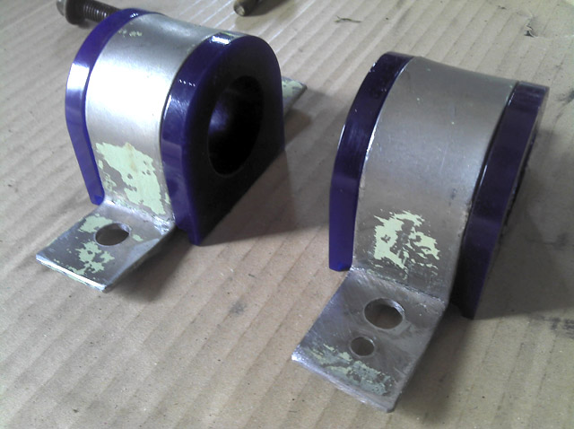

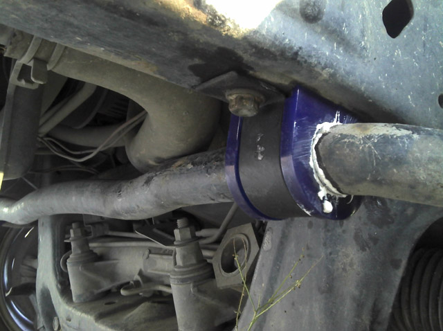

Po przymiarkach i próbach wstawienia na drążek doszedłem do wniosku, że lepiej będzie wykonać nowe mocowanie z płaskownika, niż deformować tuleje do starego mocowania. Tym bardziej, że tuleje super pro mają brzeg zrobiony na ostro, tuleje exowe są na okrągło. Dobrałem płaskownik wpasowujący się idealnie w prowadnicę tuleji, wygiąłem w odpowiedni promień, oraz pozaginałem nóżki do przykręcenia, otwory na śruby i tuleja powędrowała na ramę. Nastała wreszcie błoga cisza :D
Dodatkowo sklep4x4 ma teraz promocję na tuleje, komplet który kupiłem normalnie kosztuje coś koło 75 zeta, dałem 21,77 :D więc wziąłem od razu dwa komplety :D
Tuleje będą miały test 2000 km po bezdrożach, tyle moogi nie wytrzymywały :D zobaczymy, jak będą wyglądać polibusze po takim dystansie. Wcześniej opisywałem łączniki stabilizatora zbudowane na polibuszach (też superpro) i po roku jazdy są prawie jak nowe, liczę więc że tu będzie podobnie.

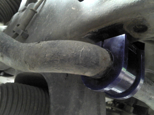

Tuleja zamocowana, uchwyt pomalowany :)
Nowe mocowania gotowe
Przymiarka tulei na drążek

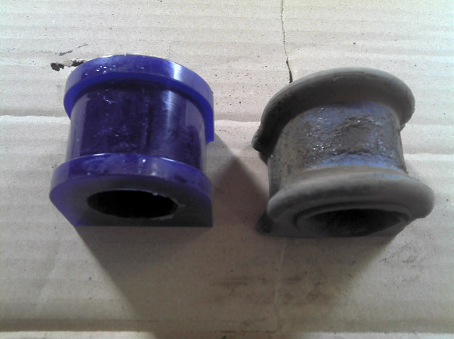

Porównanie starej i nowej tulei
