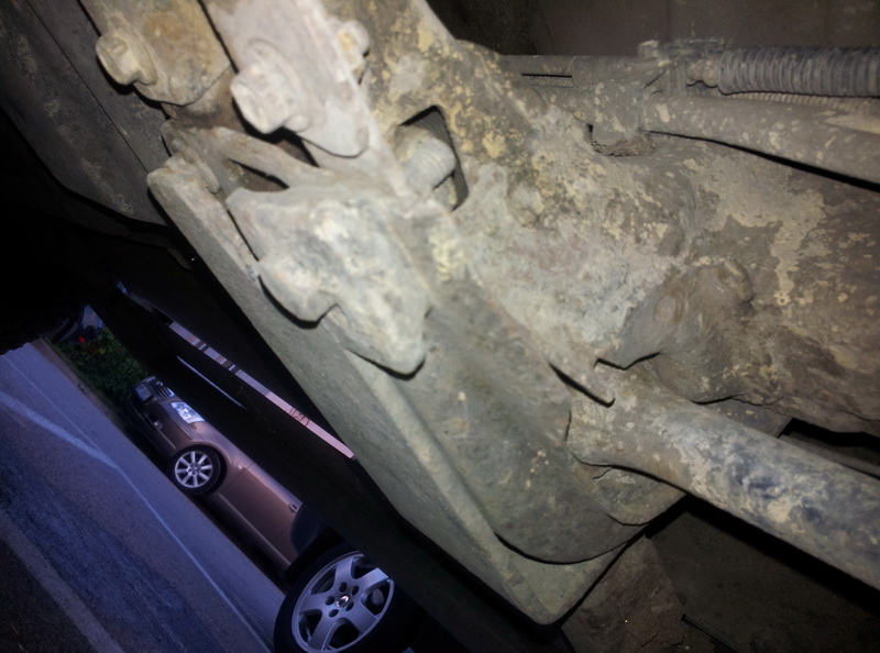

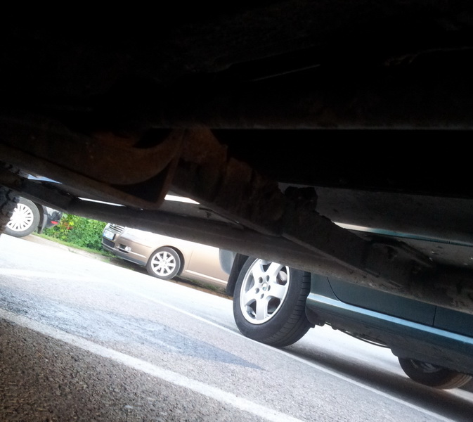

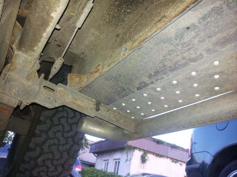

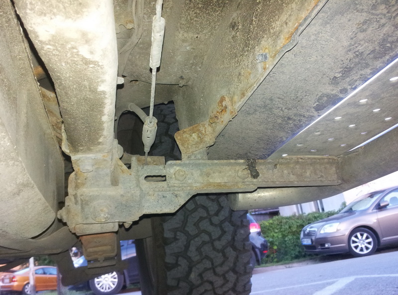

Za pol godziny wstawie fotki jak sa moje mocowane a progi mam fabrycznie dedykowane do exa czyli robione mocowania pod wymiar.
Re: Montaz podestów progowych
2012-08-28, 22:01
resko, wystarczy profil zamknięty może być grubościenny w 3 miejscach na progu/podeście na końcu gdzie przychodzi do ramy drugi profil (krótki z 10-15cm) żeby razem tworzyło litere "T" i nie ma lipy ze coś to urwie...
2012-08-28, 22:48
Moje są mocowane z tyłu do ramy a z przodu jest dopasowane do tego ustrojstwa co się tam śrubkę wkręca aby podnieść przód auta. Niestety nie wygodnie się fotki tego elementu robi ale może coś zobaczysz. Są też tacy którzy twierdzą że moje podesty są tak dobrze przyczepione że można za nie hi-liftem auto podnieść. Osobiście jeszcze nie sprawdziłem :-P
