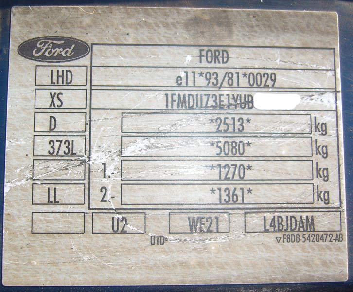

Witam,
czy ktos ma opis jak 'rozszyfrowywac' oznaczenia na tabliczce znamionowej?
Jako przyklad zamieszczam moja tabliczke ;-)
Domyslam sie, ze LHD to Left Hand Drive (czyli kierownica po lewej stronie), 1FMDU.... to VIN, 2513 kg to DMC, a FORD to marka ;-)
ale co oznaczaja pozostale?
Moja tabliczka
Re: Opis oznaczen na tabliczce znamionowej
2008-01-30, 16:52
z lewej od gory
LHD to Left Hand Drive czyli kierownica po lewej stronie :-)
XS typ silnika
D typ skrzyni biegow
373L przelozenie dyfra i czy ma LSD
LL kod lakieru
z prawej
e11...homologacja
1FM---- VIN :-)
2513kg DMC :-)
5080kg dopuszczalna masa całkowita zespołu pojazdów
1270kg dopuszczalny nacisk osi przód
1361kg dopuszczalny nacisk osi tyl
U2 typ
WE21 wariant
L4B.....model
2008-01-30, 17:21
to tak właśnie europejskie modele mają. Hamerykany mają trochę inaczej.
2008-01-30, 17:44
...a jak maja?
Mój jest hamerykański :D
2008-01-30, 22:25
2513kg DMC :-)
to kurcze z sumy nacisków wychodzi więcej od DCM :-/

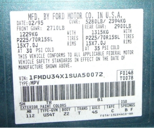

2008-01-30, 23:53
dużo, dużo informacji...
od góry data produkcji (Luty 1995) i maksymalna waga samochodu z obciążeniem (2394 kg) poniżej waga maksymalna na oś (przód 1229 kg, tył 1315 kg) no i informacje o oponach (225/70/15, poniżej felgach (15X7) i jakie ciśnienie ma być w kołach (30PSI przód i 35 PSI tył). Na dole jest VIN a pod nim rodzaj pojazdu (MPV Multi purpose Vehicle), kod koloru samochodu SH, rozstaw osi (112 cali), rodzaj nadwozia, typ skrzyni biegów, tylny most i tylne resory (twardość).
chyba wszystko...
2008-01-31, 15:53
manius, a czy masz jakis dokladniejszy opis tych oznaczen?
np.
D - czy to jednoznacznie okresla 5R55?
LL - jaki to kolor? W Briefie jest "Blau" (w tlumaczeniu 'niebieski'), przy pierwszym przegladzie wpisali 'granatowy' i przy rejestracji byl problem... :-?
D2 - czego typ?
WE21 - jaki 'wariant'? ...moze wariat ;-)
L4BJDAM - oznaczenie Explorera? :eek:
