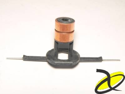

Re: Słabnie ładowanie
2012-10-09, 21:35
DamianPila dzieki za link, ale dokładnie to nie jestem pewien czy 20 zł czy 90zł. Bo ten na dole to taki sam tylko odwrócony. Ten dolny to na 100% taki sam.
A co do szczotek na płasko to macie racje . Ale troche się pokręci alternator i będą półokrągłe. Zresztą komutator miał już rysy i trochę wytarty. Jak narazie zależało mi aby dobrze działało i spełnia swoją role.
Tu znalazłem przykładową aukcje to może następnym, razem wymienię http://allegro.pl/alternator-pierscien- ... 34861.html
Taki był komutator. Nawet widzę że są one wymienne.
Rozrusznikowy jest inny i tamtego raczej się nie szlifuje i nie wymieni, jak już to cały wirnik.
