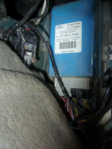

Podczas reanimacji progów zdjąłem m.in plastik z prawej strony pod schowkiem i zobaczyłem jakieś niepopodłączane kostki, gdy zajrzałem głębiej to zobaczyłem że teoretycznie było by gdzie je wtyknąć tylko... co to jest? chodzi mi o tą niebieską "puszkę" jedyne co na niej zauważyłem to oryginalne logo ford...

a to nie jest komputer :?:

troche to tak wyglada... tylko jesli komp to od czego?

na moje oko może to być komp sterujący od napinaczy pasów oraz poduszek ale mogę się mylić

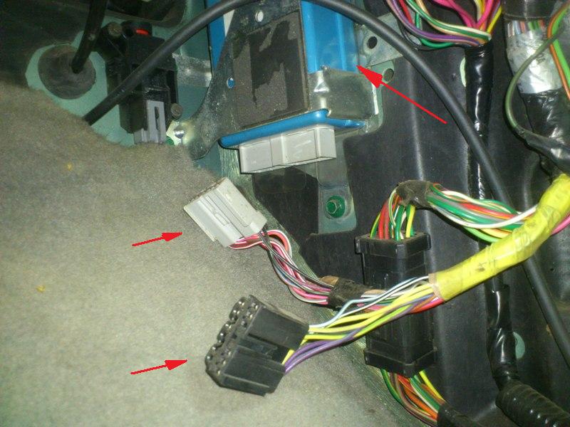

To jest moduł od poduszek ,szarą wtykę włóż w lewe gniazdo modułu ,czarną w prawe gniazdo .

tyle ze to chyba trzeba zrobic na odłączonym aku?

jeśli to jest rzeczywiście od poduszek to się zastanawiam po co ktoś miałby to odłączać skoro poduszki są... a z drugiej strony kontrolka od poduszek się normalnie zapala i gaśnie tak jak być powinno :-/

Jak odkręcisz blachę to zobaczysz to :

nadal dziwi mnie ze kontrolka na desce normalnie działa a teoretycznie powinna cały czas świecic przeciez...
