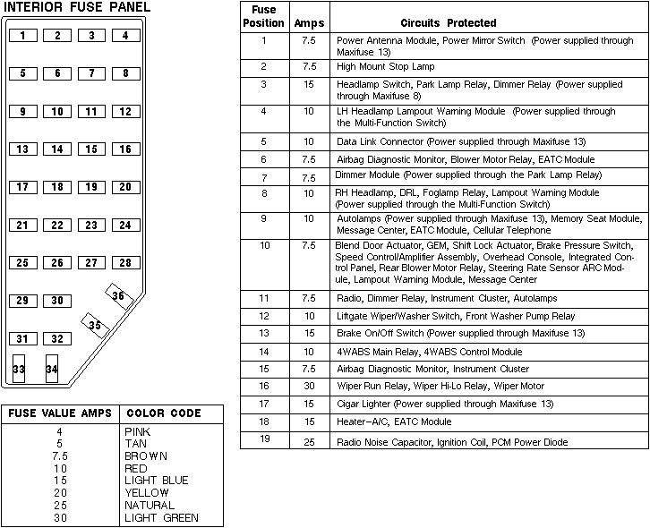

jesli lewy to bedzie bezpiecznik nr 4 w skrzynce bezpiecznikowej w srodku samochodu . tu masz po niemiecku oznaczenia jak bedziesz mial problemy to na google tlumacz sobie przetlumaczysz. http://www.explorer4x4.de/viewtopic.php?t=2691
Dzięki - właśnie znalazłem opis bezpieczników. Rzeczywiście 4-ka to lewy reflektor, problem w tym, że pozostałe światła w lampie działają (znaczy drogowe). Więc muszę na "macanego" sprawdzić czy bezpiecznik tylko do mijania czy całego reflektora.

sprawdź też bezpieczniki - numer 4 lewy, numer 8 prawy - co ciekawe, serwisówka podaję, że ten sam bezpiecznik daje power do lampy (czyli mijania i drogowe a jedynie przełącznik w kierownicy streruje gdzie ten power idzie) - każda strona ma swój bezpiecznik.

Sprawdziłem bezpieczniki - sa dobre. Sprawdziłem wszystkie światła świacą - nie pali się tylko żarówka świateł mijania od strony kierowcy. Wszystkie inne przód i tył są i działają... Może po prostu cos w kostce przy żarówkach. I jeszcze sobie pomyslałem, że kiedyśtam wymieniałem złączki z amerykanów na europejskie i może tam coś się popaprało?
