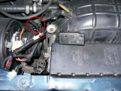

opornik jest pod maską,koło wentylatora nawiewu(na zewnątrz widać tylko wtyczkę po odłączeniu której trzeba odkręcić i wyjąć opornik).na zdięciu wtyczka się schowała za jakimś przewodem,ale coś tam widać.

Nie wiem czy dobrze ale zdaje się że ja (Explorer II rok 1995) centralkę z bezpiecznikami pod maską mam dokładnie po drugiej stronie co silnik nawiewu ( albo źle lokalizuję to co na zdjęciu ) - jeśli dobrze to gdzie jest opornik nawiewu?

bezpieczniki masz po drugiej stronie.to zdięcie exI.wentylator od nawiewu i opornik są jednak w tym samym miejscu(po stronie pasażera przy ścianie grodziowej)

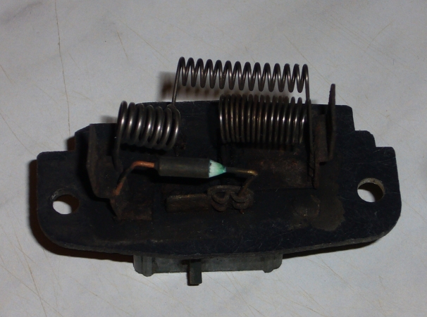

A więc wymontowałem to urządzenie co odpowiada za szybkość dmuchawy nawiewu i tak się zastanawiam czy aby na pewno można wstawić zwykły drut zamiast tego opornika - przecież on po coś tu jest - jeśli byłby zbędny to chyba by go nie wkładali.
Może ktoś zna wartość tego opornika - żeby po prostu wstawić nowy?

Jeśli chodzi o ten podłużny element (podobny do rezystora) na pierwszym planie zdjęcia, to na moje oko jest to bezpiecznik termiczny.
Parametry powinny być wydrukowane na korpusie, ale obawiam się, że może być ciężko je odczytać.
Pozdrawiam.

A jeżeli to opornik, a nie masz czym zmierzyć w sklepie z częściami elektronicznymi na pewno ci pomogą ewentualnie zmierzą...
czarny
Re: nawiew Explorer 98 r
2008-05-04, 09:44
Jeśli jest przepalony, to będzie problem z jego zmierzeniem :-/ , ale na 99% to bezpiecznik

Może to być dioda.

Być może, ale w jakim celu dioda?
Przy wzroście oporów silnika dmuchawy wzrasta prąd, grzeją się druty i obwód jest przerywany przez bezpiecznik termiczny po przekroczeniu odpowiedniej temperatury.

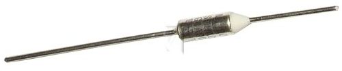

bezpiecznik termiczny - wygląda chyba podobnie

Dokładnie tak,jest to bezpiecznik.Można go zastąpić bezpiecznikiem topikowym dobierając go na podstawie poboru prądu przy rozruchu wystudzonego silnika dmuchawy mierząc pobór na 1 biegu dodając mu 10% wartości wskazanej przez amperomierz.Chodzi o to że zimny silniczek ma duże opory własne zwłaszcza kiedy nie dostaje pełnego napięcia ograniczonego przez druty oporowe regulacji prędkości. Usterka ta nie występowała by,gdybyśmy zawsze uruchamiali dmuchawę z najwyższych obrotów czyli pełnym napięciem.
