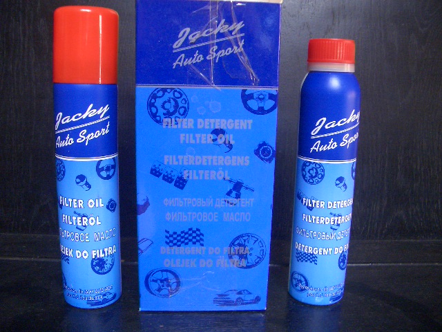

Witam wszystkich,
Ma w swoim dziadkufiltr stozkowy.
Wygląda na to że jest zanieczyszczony.
Czym go najlepiej umyć?
Jsta jakaś technika mycia stożka?
Trzeba go po wysuszeniu czymś spryskać?
Z góry dziękuję za pomoc.

Jest specjalny preparat do mycia i olej do zabezpieczenia. Mam w chacie ,po pracy
dam info co to za cuda...

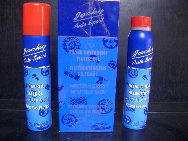

Ja dostałem taki zestaw jak kupowałem kolanka do blosa firmy Jacky(no i stożek)
Instrukcja mycia i konserwacji (to co na opakowaniu napisali):
1.Powierzchnię filtra starannie oczyścić przy pomocy miękkiego pędzla,lekko opłukując filtr.
2.Nanieść środek czyszczący i odczekać do wchłonięcia przez wkład.
3.Przepłukać filtr letnią wodą(nie pod ciśnieniem) wlewając ją do wewnętrznych części flitra tak,aby woda wypływała na zewnątrz.
4.Filtr suszyć w temp.pokojowej do całkowitego wyschnięcia.
5.Zabezpieczyć wkład przy pomocy specjalnego olejku cienką warstwą rozpylonego oleju na zewnętrznej powierzchni filtra. :lol:
