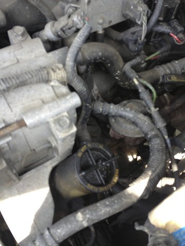

Otwieram maskę mojego autka (sam właściwie nie wiem, w jakim celu) i widzę, że coś czarnego z żółtymi napisami ubabrane w oleju lub w czymś olejo-podobnym ...
Pierwsze pytanie - co to jest takiego ???
Drugie pytanie - już płakać, czy dopiero za chwilkę ???
Trzecie pytanie - stać mnie na "to coś" ???
Czwarte pytanie - co dalej robić, jak mam dalej żyć ???
Pomóżcie ...

to czarne... to zbiorniczek wspomagania... jak będziesz kręcił na zgaszonym silniku kierownicą... zawsze będzie uwalony olejem :-P
dolej oleju... oczywiście po sprawdzeniu stanu... i przestań się mazać już :-D

Nie po jakiś tylko ATF... ;-)

U mnie wygląda to identycznie. Ostatnio już mi się lało po wahaczu na ziemie bo kręciłem ze zgaszonym silnikiem :P

Czasem taki mus jest ale to norma. Nie ma się co przejmować :-)
Korek od zbiorniczka ma nawet otwór technologiczny do wywalania nadmiaru oleju. Jak się przyjrzysz korkowi od góry to go znajdziesz.

W każdym innym aucie pewnie nic się nie wylewa ale to ford więc tu wszystko działa często odwrotnie niż w innych samochodach. Dolej ATF-u i będzie dobrze. Wam też to wspomaganie tak miauczy przy skręcaniu czy tylko mnie?

ja od jakiegoś czasu leję to: http://www.commaoil.com/productsguide/view/6/189
i pomału przestaje miauczeć :-)
zawsze lałem ATF III i wymieniałem pompy bo hałasowały,teraz leję płyn który odpowiada specyfikacji i jest coraz ciszej,chociaż do ideału to jeszcze daleko.
