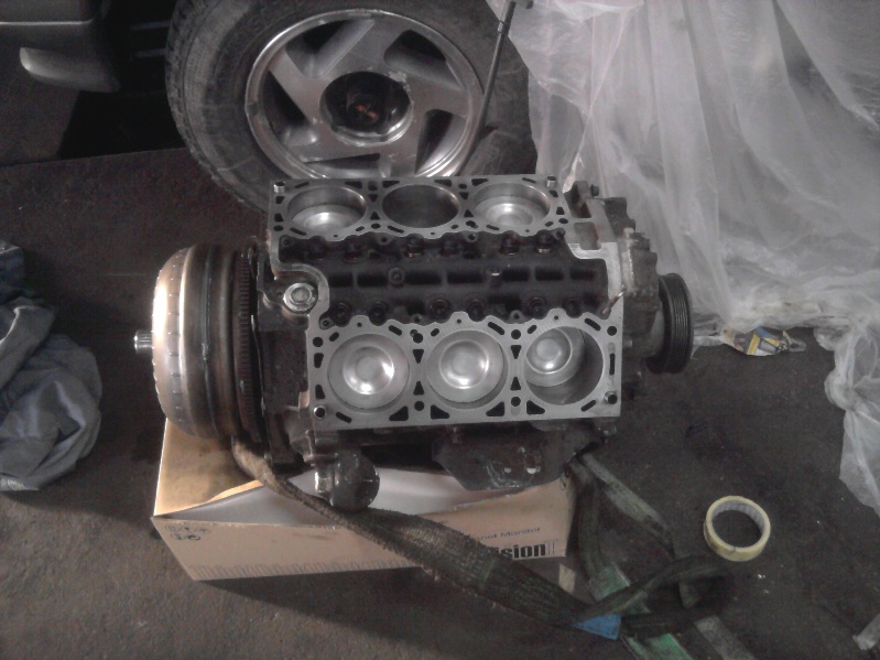

Ja zawsze używam myjki przemysłowej z płynem na bazie nafty. W warunkach domowych nafta + WD-40. Jeśli gdzieś brud nie będzie chciał puścić lub będziesz chciał coś wypolerować to można to zrobić papierem wodnym z WD-40 lub olejem. :)
Góra silnika i tłoki po polerce papierem wodnym z WD-40 :)

Aaa... patrz, zapomniałbym. Jak robisz przerwę w czyszczeniu silnika, np. idziesz na piwo a potem przypadkowo spać i do roboty wrócisz następnego dnia, to dobrze jest cały silnik spryskać ropą lub mieszanką ropy z olejem i zakryć szmatami. Masz wtedy pewność, że żadna wilgoć z powietrza nic nie nadgryzie. :)
