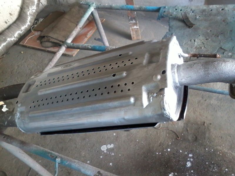

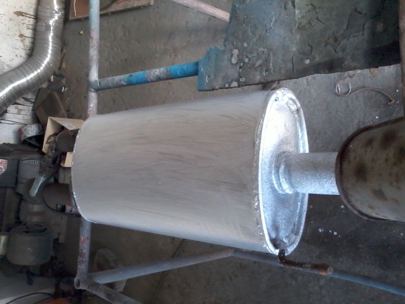

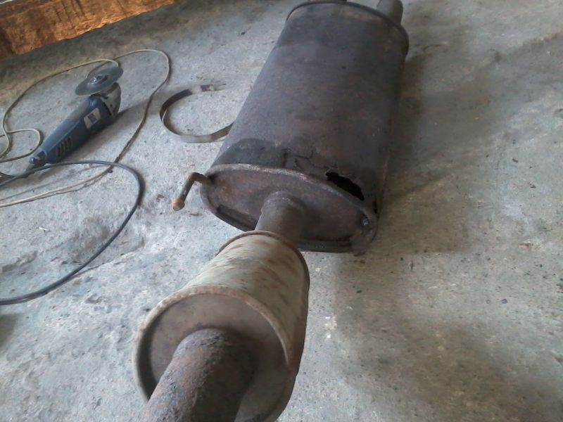

Witam, chciałem podzielić się z Wami moją przygodą z renowacją tłumika. Od pewnego czasu dzwięki dobywające się spod auta były trochę kłopotliwe...zwyczajnie wył. Wizyty u "fachowców" nic nie dawały, bo to klasyczni wymieniacze ...zostaw pan auto coś się dopasuje ...nie, nie spawamy, to nie ma sensu! Na tego typu wypowiedzi trafiałem w warsztatach. Jednak kilka dni temu trafiła się okazja zdjąć tłumik i podłubać ... jak widać na zdjęciach dziura była dość spora niemniej ranty tłumika były zdrowe, co pozwoliło owinąć go blachą 1.5 mm całość została obspawana na końcu zrobiona została zakładka i tłumik został przespawany wzdłuż. Całość została pomalowana farbą termoodporną i teraz układ pracuje jak fabryka przykazała ;)
