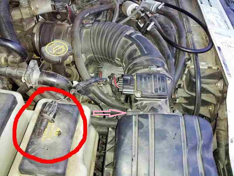

Witam koleżanki i kolegów,
Wczoraj zajżałem pod maskę w związku z wyciekiem płynu z chłodnicy i zauważyłem luźny czujnik wiszący sobie. Jest on razem z wiązką przewodów idących do czujników za filtrem powietrza. Próbowałem zlokalizować z jakiego miejsca wypadł ale bez rezultatów. Może Wam coś przyjdzie do głowy. W załączeniu zdjęcie owego czujnika.

to jest czujnik temp. zasysanego powietrza ;-) powinien być w gumowej rurze dolotu lub obudowie filtra ;-)

Ten czujnik wchodzi w otwór pomiędzy dwie gumowe węże.
Zresztą sam długość kabla determinuje miejsce czujnika (za dużo możliwości nie ma)

Już chyba wiem dlaczego on tak sobie wisi. Po awarii kolektora dolotowego i zmianie instalacji gazowej na sekwencje zmienili mi puszkę filtra powietrza (stara była rozerwana po wybuchach gazu). Nowa puszka jest od SOHC więc nie ma w niej gniazda na czujnik. Muszę teraz coś wykombinować by wsadzić to z powrotem do puszki.

W SOHC nigdy nie było czujnika temperatury w puszcze filtra ,jest w rurze dolotowej do przepustnicy lub w nowszych razem z przepływomierzem .Zajrzyj za ten wąż od gazu przy wlewie oleju ,bo coś mi się wydaje ,że ten czujnik tam można włożyć .

Z tego co pamiętam tam były podłączone węże gazowe przy starej instalacji LPG. Zostały zaślepione po założeniu sekwencji. Możliwe że w puszcze do V8 było gniazdo na ten czujnik.
