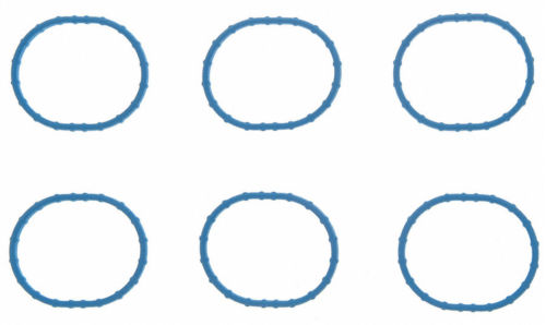

Witam.
Cieżko mi coś znaleźć na ten temat... czy takie http://usaolkusz.istore.pl/pl/uszczelki ... 90890.html uszczelki podejdą do mojej trójki? W vinie w pozycji 8 też mam E. To chyba te same silniki?
Proszę o pomoc.

Ok już wiem, że idą takie http://www.czescidoamerykanow.pl/uszcze ... -1943.html , na ebayu widziałem za 9 dolców, ale na dobrą sprawę można dopasować zwykłe oringi.

II i III kolektory totalnie inne tylko blok jest podobny w 99% inaczej są zamocowane łapy :)

4.0 SOHC Forda to SOHC niezależnie od tego czy jest to 1997 czy 2005 - uszczelki są takie same - najlepiej Fel-Pro po prostu dobrać - MS96123...
