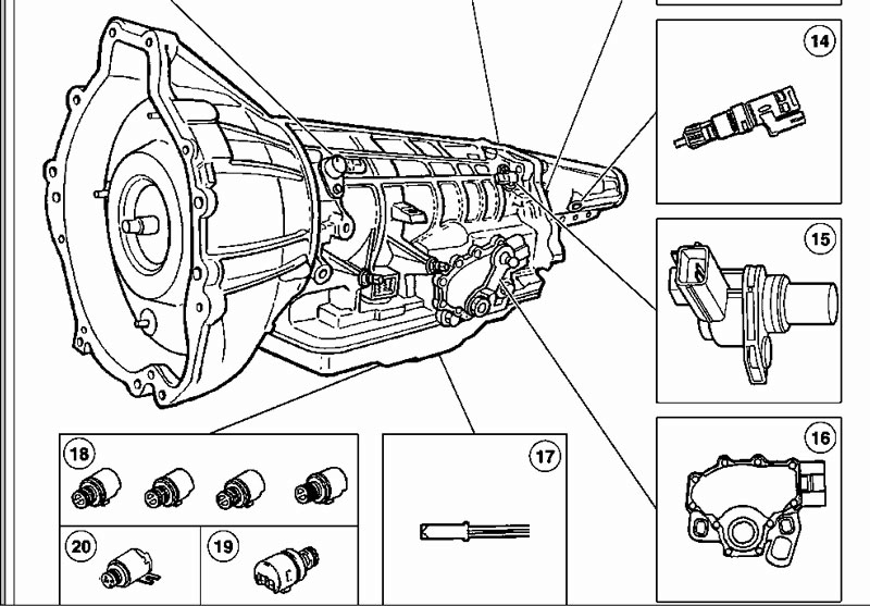

Cześć,
Przestałd działać mi prędkościomierz . Komp pogazał błąd czujnika prędkości . Podmieniłem z drugiego exa ten co jest na skrzyni u góry i nic się nie zmieniło. Czy to aby napewno dobry czujnik podmieniłem ?
00 Lim + 3" BFG AT 33"+ Dragon HD 5,5T
Klubowicz śp. Rafaello-Mk
Posty: 497
Re: Czujnik prędkości ex 00r
2013-12-13, 06:48
czujnik numer 15
2013-12-13, 09:17
Może jest problem na kablach?

Dzięki bardzo za info . To to jednak dobry podmieniłem . Elektryk prześwietlił wiązke i twierdzi , że wszystko jest ok . Szukam dalej . Jak komuś przyjdzie coś do głowy to proszę o info .

Okazało się , że powodem nie działania prędkościomierza był urwany przewód czujnika abs przy przednim kole .
