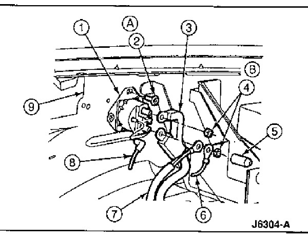

uprzedze wypowiedź zielonych czytałem dużo materiału jest na forum i filmy też chcę tylko potwierdzenia przekręcam stacyjkę słychać cyknięcie w środku, słychać to co na zdjęciu i pytanie jak nie kręci rozrusznik to skończyły się szczotki tak?

Sprawdź ewentualnie stycznikiem, masz go obok skrzynki bezpiecznikowej a na wszelki wypadek stuknij czymś w rozrusznik, na kilka rozruchów czasami pomaga :-D
madakelus
Posty: 434
Lokalizacja: TST
Re: rozrusznik
2013-12-29, 20:32
poczekaj, sprawdz najpierw ten stycznik co go masz na zdjeciu
ja tak mialem jak Ty i rozkrecalem rozrusznik... itd itp... a okazalo sie ze to tamto ustrojstwo
jak sprawdzic? banał... weź jakiś płaski klucz względnie duży np. 17, 19 i zewrzyj te dwie końcówki z gwintem
jak bedziesz mial zapłon przekręcony i działający rozrusznik to Ci silnik odpali :)
tam w środku tego ustrojstwa jest zwykła miedziana blaszka która złącza właśnie te dwie gwintowane końcówki tylko że od "wewnątrz" i w moim przypadku poprostu się wypaliły styki
p.s. jeśli to było by problemem to rozwiązanie tez jest bardzo proste :)
NA PRAWDĘ ZRÓB TO ZANIM ZACZNIESZ DEMONTAŻ ROZRUSZNIKA

to ustrojstwo działa bo słychać za dnia sprawdzę czy puszcza napięcie

panowie i panie jeeeestem już po podmianie rozrusznika i powiem tak wyjąć to ..... nie będę rzucał mięsem po wyjęciu okazało się że on gada co prawda trochę głośno ale działa to usrtojstwo co na zdjęciu rozebrałem padła dioda to podmieniłem, szczotki w tych rozrusznikach są na tyle duże że do złomowania powinny starczyć, w tym zdemontowanym podmienić tylko trzeba tulejkę w głowicy i będzie ok to tyle jak na 2 lata jazdy ;-)
