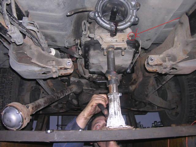

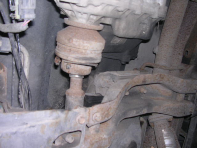

Czy ktoś ma fote wieszaka ?? :-) chyba sobie zrobie , jak nie uda mi sie kupic ....

Jutro mogę zrobić mam rozebrany na skrzynie i z kanału się pstryknie ale wieczorkiem wstawię chyba jak skonczy Grześ z Danielem tę skrzynkę ASB naprawiać i wkładać.
Re: Układ wydechowy EX II pytanie
2008-02-28, 22:42
tu masz widoczny ten wieszak :)
powinien być przykręcony w tym miejscu :P

Dzieki ..... lece na złom z brzeszczotem po kawałek kątownika :-)

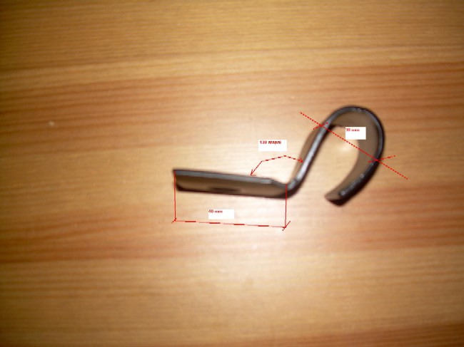

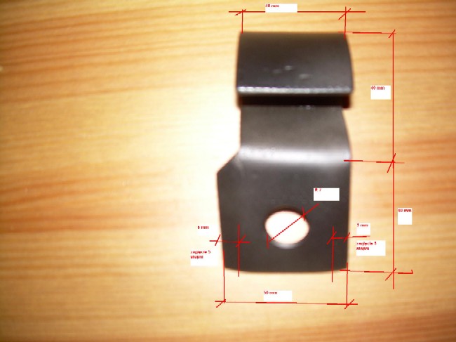

wieszak
wieszak (1).JPG (46.71 KiB) Przejrzano 5889 razy
basstian
2008-03-11, 20:38
mniam , pysznie , blaszka dla bauerka :-D
