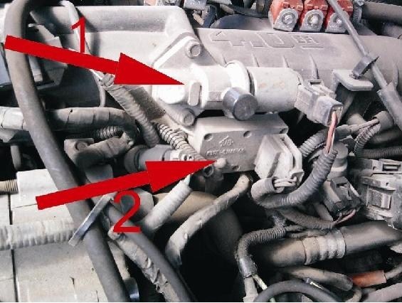

Gdzie go szukać.Zaczął mi falować z obrotami więc krokowiec się o płukanie prosi

Położony jest centralnie na środku , wpiera jest do niego jedna wtyczkę i wkrecony jest na dwóch srubkach 10' niżej masz zdjęcie
To ta strzałki na górze

W OHV bije po oczach ale tu nie mogę go rozpoznać.Myślę że jakoś sobie poradze jak nie to może ktoś podpowie

Jestem pewien,że go tam nie znajdziesz.Mam Exa 3 z 2004 roku i u mnie jest elektroniczna przepustnica, która reguluje prędkość biegu jałowego. U mnie też czasami falują obroty na jałowo szczególnie gdy silni,k zimny czasami potrafi zgasnąć. Powodów może być kilka
- nieszczelność podciśnienia słynne uszczelki
- ciśnienie na listwie paliwa ( ja mam lpg i świruje na obu paliwach)
- oczywiście filtr paliwa filtr powietrza
- przepływomierz
- sondy lamda
- wypadanie zapłonów ( świece, przewody,najlepiej zacznij od najprostszych rzeczy ja narazie wymieniłem filtr powietrza i zamówiłem przepływkę bo wyskakuje mi zbyt bogata dawka paliwa bank1 i bank 2 ) .
Oczytaj błędy ( każy fejsik co czyta fordy PCM ) i będzie łatwiej)

finał szczęśliwy dla mnie!Wyczyszczony przelot przy przepustnicy ale i tu miałem mały problem.Jest taka śruba(odbijajaca.lub ograniczająca )prace przepustnicy.Ja jej nie miałem.Złamana lub urwana lub wyparowała albo znikła.Dorobiłem i 4 godz. ustawiałem w odpowiednim położeniu.Troszkę poprawek w ustawieniach komp.na Pb i na LPG i już lepiej.Ale w międzyczasie zauważylęm uszkodzony przewód z sondy .To też zrobione.Nie wiem co było przyczyną ale problemu od ponad tygodnia już nie mam.nowy problem to lokator w samochodzie(komora silnika).Jakiś gryzoń imprezy sobie robi a nic ze mną nie ustalał.Co dzień prawie widzę slady "imprezy" zasrańca mimo że EX-a stawiam w różnych miejscach.Jak go pogonić?He He może wejściówki wprowadze po 10 zł.
