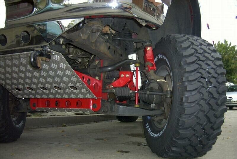

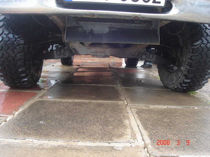

No wlasnie i tu jest problem :-/ nie wiem jak to rozwiazac. To jest ta czesc,o ktora pytalem.Fajnie o lapie powietrze,ale rowniez caly syf....

A tutaj taka oslona,ktora mnie meczy
Re: "chwytak" powietrza na chlodnice
2008-03-09, 15:57
eeee
no spoko, myślałem ze chcesz kompletnie zamknąć :eek:
jeśli zmotasz coś takiego, to OK ma miejsce po bokach + dziury z dołu
a nawet jeśli by temp. podskoczyła to założysz chłodniczkę oleju
i będzie GIT
