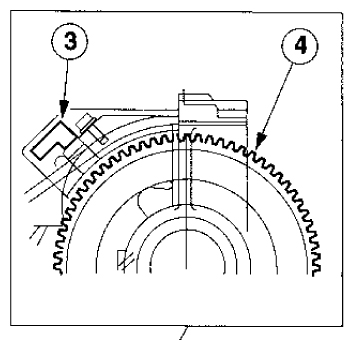

info o tylnym czujniku a dokładnie co jest generatorem impulsu
Szczerze mówiąc nie widziłem jeszcze abs-u z trzema czujnikami , ale młody jeszcze jestem miałem prawo nie widzieć ..

ad.1
sensory z przodu 350-480 Ω
z tylu 0,8-2,4 kΩ
ad.2
100-3500mV przy 60 obr/min (przód i tył)
ad.3
zęby na talerzu (fot.)
ABS z tylu.jpg (46.07 KiB) Przejrzano 3023 razy

O taką informację mi chodziło . Serdeczne dzieki .
[ Dodano: 2008-03-10, 20:59 ]
Czyli tył daje ciała .....
Tam jest strasznie długi kabel , pewnie jest "dziura"....
Albo czujnik padł , przody mierzyłem i mieszczą sie w normie .
