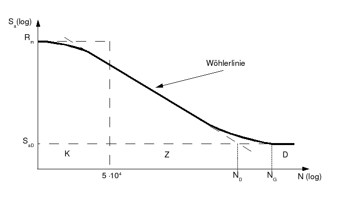

jako ze temat ciekawy i mnie nurtuje
to rozmawiałem dziś ze znajomym
jest metalurgiem z zawodu i wykształcenia
i powiedział mi coś ciekawego:
a mianowicie ze to nic innego jak zmęczenie materiału :shock:
zdziwiło mnie to troszkę bo zmęczenie dla mnie to nic innego jak
to ze materiał nie ma tej sztywności i staje się miększy
no niby tak ale w naszym przypadku zmęczone drążki staja się "twardsze"
a to dlatego ze w trakcie eksploatacji zakres elastyczności
tych drążków zmalał o np. 50% co powoduje ze karoseria opada o ileś tam (mm)
a my podnosimy ja jeszcze bardziej do góry podkręcając drążki
czyli wykorzystujemy resztę (50%) i dobijamy do końcowej granicy sprężystości 8)
