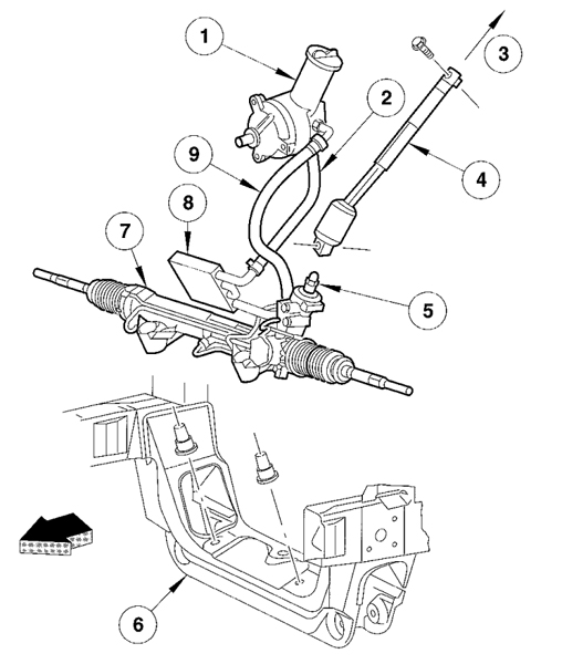

a układ kierowniczy wygląda tak:

Witam ponownie,sprawdziłem końcówki i sworznie wszystko jest ok ten dzwięk dochodzi ze środkowej części na zdjęciu w poście maniusa to prawdopodobnie nr 7 5 albo8nie wiem jak to wszystko się fachowo nazywa :oops: .Rano po odpaleniu bryki tego zgrzytania nie ma dopiero po przejechaniu paru km kręcąc powoli kierownicą słychać i czuć w kierownicy ten zgrzyt.Czy to morze być wina orbitrola?????? :cry:
