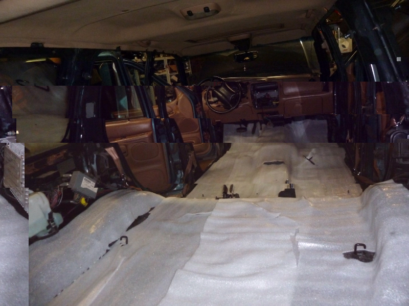

Tak to wyglądało po zdjęciu wykładziny i foteli:
A tak po wyjęciu wszystkich boczków. Podsufitka również została zdjęta :

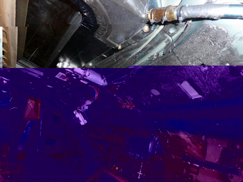

Dobra rada jak już tak mocno auto rozebraliśmy, kupujemy środek do zabezpieczania profili zamkniętych i ładujemy go w progi naszego samochodu
Tak samo warto zastosować środek konserwujący do dolnej wewnętrznej części naszych drzwi.

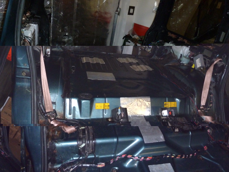

Przechodząc dalej. Wygłuszanie rozpocząłem od posmarowania matą bitumiczną wszelkich możliwych rantów z tyłu samochodu, takich gdzie ciężko było by o dobry styk maty z podłożem, bo tylko wtedy działa ona jak powinna.
Po dokładnym odtłuszczeniu ( Bardzo ważne! ) Zabrałem się za wyklejanie mat. Dokładnie od jednej strony samochodu do drugiej, podgrzewając maty opalarką i dbając o to by idealnie przylegały do podłoża, niezastąpionym narzędziem okazał się wałeczek z tworzywa, który bardzo dobrze dociskał maty, oczywiście w trudno dostępnych miejscach, bądź na załamaniach można używać czegokolwiek co pomoże nam wyprofilować maty. Kładziemy pamiętając o zasadzie nakładania się na siebie.
W czasie gdy nasze maty wulkanizują się po nałożeniu ( musimy pamiętać że pełną przyczepność do podłoża maty zdobywają dopiero po pewnym czasie) bierzemy w rączki pastę do wygłuszania i maziamy nimi miejsca gdzie ciężko było by czymś obklejać, czyli całą tylną część samochodu + słupki boczne + miejsca przy szybkie i miejsca na dachu
Kolejno zabrałem się za resztę podłogi przechodząc sukcesywnie do przodu samochodu :
Aż cała podłoga została pokryta matami, a wszelkie słupki pastą

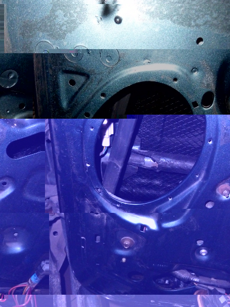

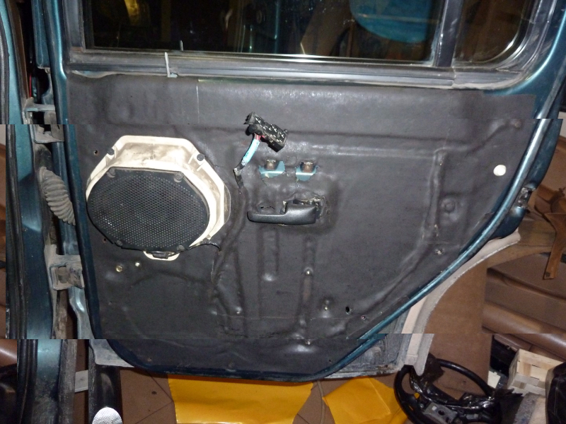

Na tym skończył się pierwszy dzień zmagać, drugi rozpocząłem od zajęcia się drzwiami i klapą. Klapa została w środku wyłożona matą bitumiczną, a na zewnętrznej stronie pomalowana pastą wygłuszającą, plastik klapy został natomiast wyłożony filcem. Przed operacją wygłuszania klapy, radzę się zaopatrzyć w nowe siłowniczki
Przy wygłuszaniu klapy pamiętamy by przypadkiem nie zakleić kanałów spustowych które znajdują się w dolnej jej części, oraz zaleca się również wpuszczenie trochę specyfiku konserwującego na jej dolną część, której i tak i siak nie będziemy wygłuszać. Należy jednak uważać, by specyfikiem nie opsikać powierzchni na którą chcemy kłaść maty, ponieważ jest on niezwykle tłusty i maty błyskawicznie nam poodpadają. Tutaj tak samo docinamy kawałki mat, układamy je w klapie, staramy się podgrzewać i dociskamy ile się da.
