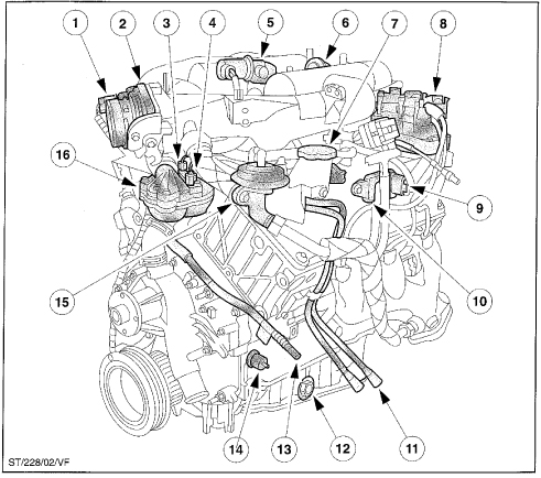

koledzy ci juz napisali gdzie/co/i jak :-P
a tu masz rysunek 8)
wykręcisz go najlepiej kluczem do świec 21
ale dojście jest pulate :sad:
(14) czujnika ciśnienia oleju

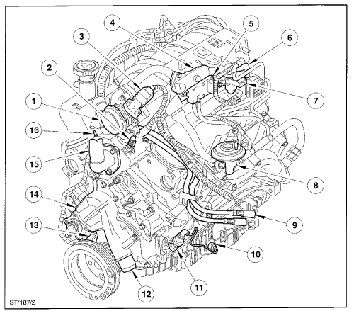

teraz zauważyłem ze kupiłeś Explo I (zmien profil)
a tam jest troszkę inny :-P silnik
(11) czujnik ciśnienia oleju

O właśnie - i nie mylić z 10, czujnikiem poziomu! (maniuś jak zwykle rządzi ;) )
