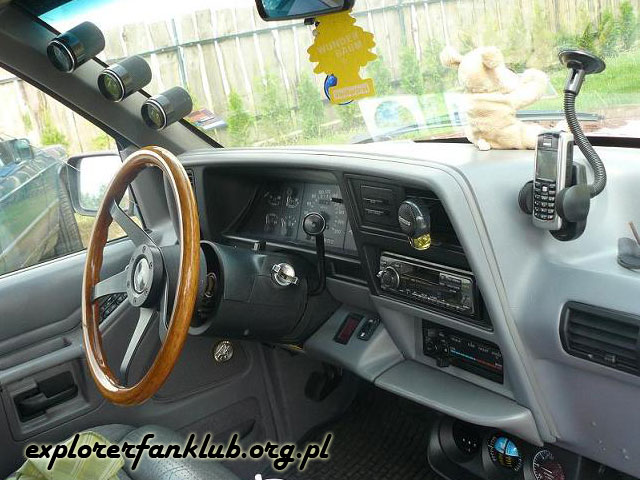

Nie wiem ilu z was już się spotkało z tym problemem, ale naba do EX I jest praktycznie nieosiągalna. Temat męczyłem dosyć długo licząc na to, że jednak ktoś gdzieś widział lub ma taka nabę. Niestety nawet rozesłanie fotek końcówki drążka do sprzedawców też nie przyniosło żadnego efektu.
Ostatecznie zaprojektowałem własną nabę i zleciłem wykonanie tokarzowi.
Projekt był bardzo prosty. Tokarz wykonał stożek i na odwrocie przyspawał "grzybek" ucięty ze starej kierownicy.
Poniżej efekt moich wypocin ;)
Na ostatniej fotce efekt końcowy :)

Sygnału jeszcze nie podłączyłem :P
Tak długo czekałem na ten moment, że nie mogłem się powstrzymać i założyłem kierownicę :ja: :-D
Ze starej kierownicy mam zamiar zaadoptować ten dekielek z dwiema miedzianymi"ścieżkami" - przykręcę go tam gdzie powinien być i powinno działać z oryginalną instalacją Explo.
Jeśli to nie wypali to zapewne dam jakiś kabelek tego samego typu jak przy słuchawce telefonicznej (wyglądający jak sprężynka) tak aby starczyło go na obracanie kierownicą. Jednak ogólnie jestem za wersją pierwszą - dekielkiem.
Stożek byłem zmuszony zrobić ze stali ze względu na "grzybek", który też jest stalowy. Inaczej nie miałbym możliwości zespawania obu elementów w jedną całość.
Padła propozycja sklejenia albo przykręcenia, jednak wolę swoje życie powierzyć porządnemu spawowi ;)
Potem wrzucę rysunek z przekrojem naby.
Dorzuciłem w pierwszym poście foto drążka, żeby rozjaśnić problem z nabyciem naby ;)
Ostatnio zmieniony 2008-04-12, 15:46 przez Hubi, łącznie zmieniany 1 raz.

2008-04-14, 09:21
materiał, tokarz i spawanie -łącznie 100zł, ale tokarz zdarł ze mnie skórę :-/ można to spokojnie zrobić taniej. Ja z braku czasu i braku możliwości wyboru tokarza zgodziłem się na jego wygórowaną stawkę
