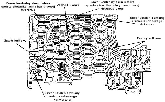

Witam ile zaworków kulkowych jest na płycie sterującej w skrzynce z 1994 roku bo troche się zakręciłem na jednym schemacie od 1990 roku jest 5 a na schemacie z 1991 są 4 ale niema na nim rozmieszczone elektrozaworów i niejestem pewien czy nie wyskoczył mi jeden z nich
od 1990.jpg (72.63 KiB) Przejrzano 2083 razy
Ostatnio zmieniony 2008-05-06, 22:26 przez kizio 730, łącznie zmieniany 1 raz.

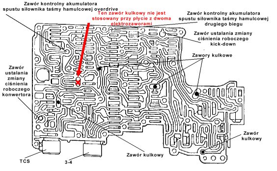

Re: Zawory kulkowe ile w a4ld 1994. r.
2008-05-05, 23:15
jest kilka rodzai a4dl (pomijając skorpio,a4dle,5r55e)kulek jest od 4 do 6.rozbierałem już skrzynie w ex 1 z różną ilością zaworów kulkowych i wszystkie działały poprawnie.osobiście staram się nie pogubić i nie poprzemieszczać kulek żeby nie główkować potem co do czego,ale jeżeli już się stało to jutro mogę Ci pokazać schematy(mam w warsztacie)

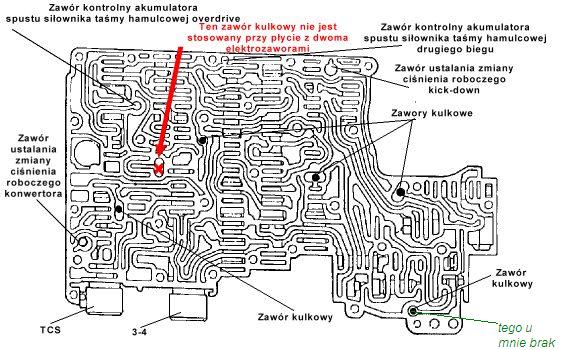

2008-05-05, 23:29
zaznaczyłem na zielono którego u mnie nie ma
[ Dodano: 2008-05-05, 23:45 ]
rozbierając płyte sterującą żadne zaworki mi sie nie przemiesciły ani nie powypadały ale jak zobaczyłem na schemacie z 90 r. to nie jestem pewien czy czasem nie pleciał ze starą uszczelką
od 1990.jpg (65.5 KiB) Przejrzano 2071 razy
