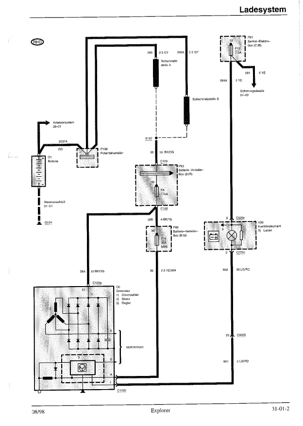

Witajcie zakładam automatyczny włącznik swiateł może ktoś ma rozeznanie /wie/ jaki kolor kabla idzie do kontrolki ładowania na desce rozdzielczej.Szukam lecz nie mogę go wyczaić,acha mam tylko probówke :-/

LG/RD jasno zielony/czerwony
8)
34.pdf
(207.52 KiB) Pobrany 286 razy

Dzięki za podpowiedż ,maniuś niestety nie mogę otworzyć pliku chyba komputer do d-py.

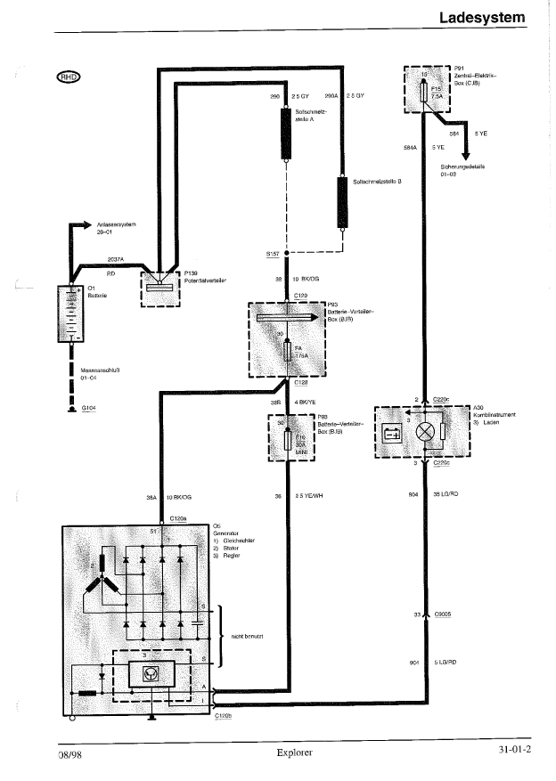

Re: jaki kolor przewodu
2008-05-20, 21:15
hmm
to jest plik PDF
czyli potrzebujesz Adobe Reader
http://www.adobe.com/pl
no jpeg chyba otworzysz ;-)
