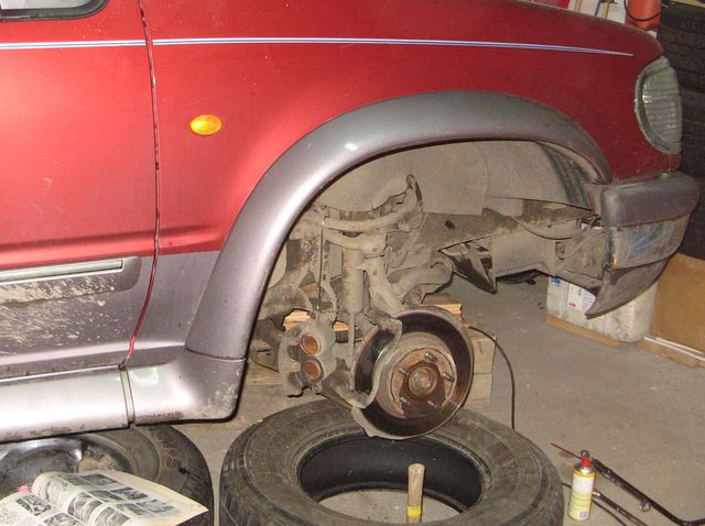

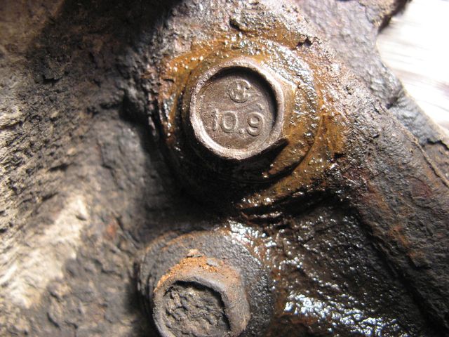

jaki wymiar ma ta sruba od uchwytu szczek?
i gdzie najszybciej kupie?
na wierzchu ma tylko symbol 10.9 (zapewne to wytrzymalosc)
no bo po calym wieczorze walki zadna nie puscila, pewnie skonczy sie demolka wiec chce kupic takie, zeby miec pod reka w razie czego :eek:
szczeki puscily bez problemu
klocki wyjete luzik
tarcza schodzi sama tylko dalej juz nie moze bo ja uchwyt blokuje ze swoimi nieodkrecalnymi srubkami :x
jest jakis patent co da temu rade? help.

Re: wymiana tarcz hamulcowych przód.
2008-10-23, 00:13
śruby wyglądają całkiem dobrze :D nie pamietam jaki tam był rozmiar lucza ale raczej z normanej gamy. a najlepiej nie kręć na siłe tylko trohe opukaj a motem gwałtowniw z dużą siłą to pyszcza a nie sie ukręcą.
aczkolwiek ciężko je ukręcić w końcu to 10.9 :P
Ostatnio zmieniony 2008-10-23, 00:14 przez fotomysz, łącznie zmieniany 1 raz.
2008-10-23, 00:17
to sruba rozmiar na klucz 15 ale jaki wymiar w srodku to nie wiem
2 godziny walki, przywalony palec, na dzisiaj dosc
prosze o te wymiary jesli ktos ma, zaopatrze sie na wszelki wypadek

2008-10-23, 00:49
to o jaki wymiar ci w środku chodzi :?:
nie mówże chcesz kupować śróbę jabyś ją ukręcił :P
poki nie weżmiesz przedłuzki 1,5m i nie będziesz wolno przykładał śiły tylko energicznie to jej nie ukręcisz :P
prędzej kucz puści :P
[ Dodano: 2008-10-23, 00:50 ]
a śruba to chyma M10 ale skoku gwintu to ci nie powiem :(

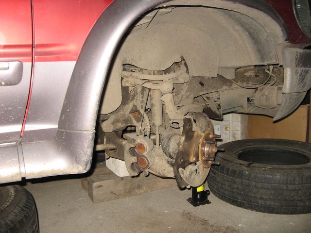

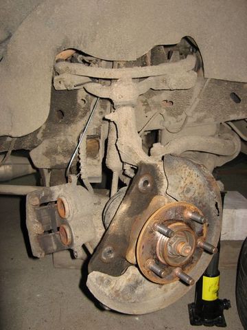

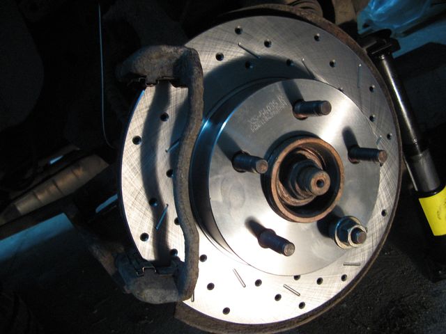

ciezko bylo ale sie nie dalem :x
sruby w koncu odpuscily ale jak od strony pasazera tarcza sama zeszla :) to od kierowcy ni huhu i znowu pod gorke, nastepne pol godziny i odpuscila
pare kolejnych fotek z walki ponizej
kiedys myslalem ze mam w fordzie dobre hamulce ale teraz po testowym rajdzie mile jestem zaskoczony, te nowe tarcze + nowe klocki = az mi sie chce hamowowac normalnie caly czas :eek:
zobacze jak te tarcze beda dzialac w dluzszym okresie ale w tym momencie dobrze, ze takie kupilem
