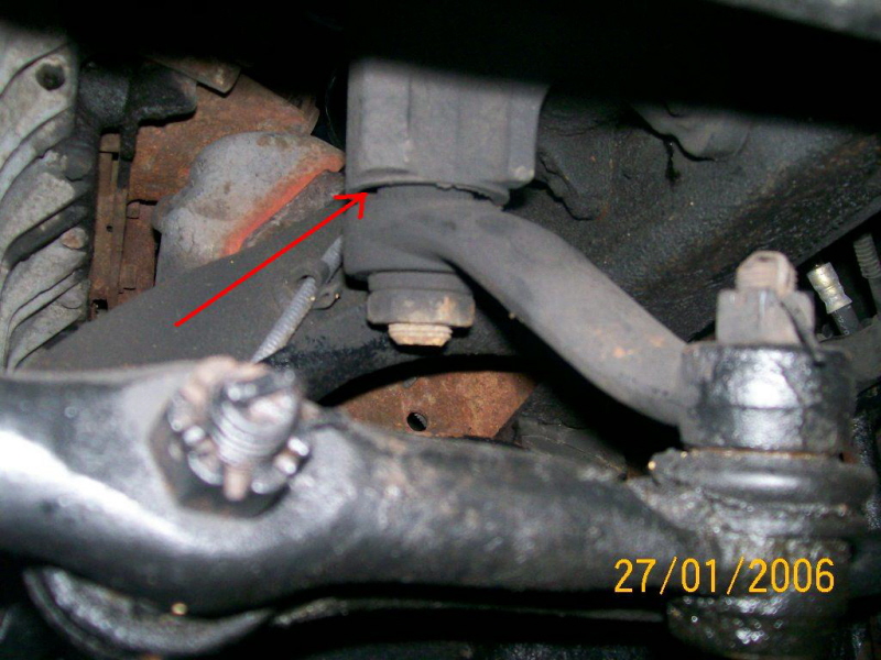

Dzis po wizycie na podnosniku odkrylem kolejna awarie .pojawij mi sie tu luz---patrz foto
Pytanie czy mozna ten luz zkorygowac sruba z kontra na maglownicy czy trzeba wymienic cale ustrojstwo -ewentualnie jaka jest procedura naprawy--

w tym miejscu są łożyska i one mają napewno luz.nie powiem Ci czy skasowanie luzu na przekładni wpłynie na ten luz-nie pamiętam jak to jest zbudowane.jak się nie mylę to ostatnio Wajc rozbierał przekładnie to może na świeżo lepiej będzie pamiętał.

Wincel, to raczej masz luz w przekladni na łożysku, ale musisz chyba poczekac do środy jak wajc wróci bo on rozbieral i wysyłal do regeneracji przekładnie :P
możesz spróbować dociągnąć śrubę, ale jeśli masz luz między wałkiem a jęzorem.
a jak rusza się cały wałek w przekładni to dociągnięcie nic nie da
