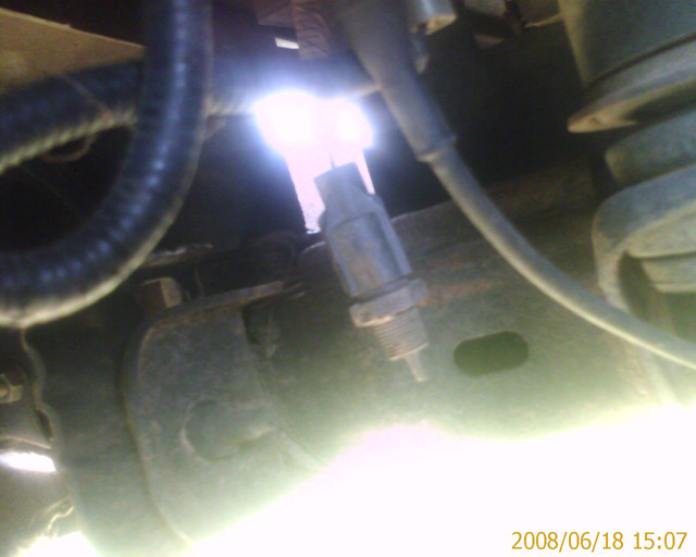

a teraz trafilem na takie samo ustrojstwo w jednym ze sklepow online. Otoz po zalozeniu zmotanego zderzaka u mnie, na swiatlo dzienne wyszla jakas wtyczka/czujnik ktory sobie dynda na kabelku no i chyba niekoniecznie spelnia swoja funkcje
Dzisiaj lazac po sklepach online trafilem na dokladnie cos takiego samego i okazuje sie ze to czujnik temp. wody:
http://sklep.istore.pl/sklep,3664,,,03, ... 845,0.html
a tak wyglada to u mnie.
mozliwe zeby nie byl wkrecony ? a moze to czujnik od temperatury powietrza termometru ktory jest w kabinie pod dachem ?

dokładnie jest to czujnik termometry ;-)

to jest czujnik temperatury zewnętrznej i powinien być zamocowany przy lewej przedniej lampie :P

u mnie też dyndał nie wiedziałem gdzie ma miejsce to przyczepiłem gdziekolwiek :-D

A tak poważnie czujnik pewnie wypadł z mocowania po wymianie przedniego zderzaka .
