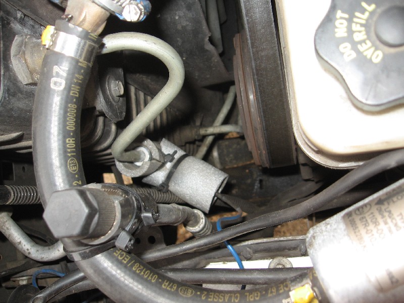

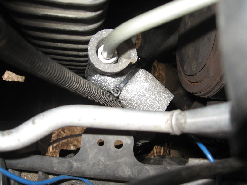

zeby zamontowac czujnik temperatury oleju ASB wybralem troche latwiejsza droge
i zamontowalem go na rurce dolotowej do chlodnicy
( nie montowalem w misce bo nie mam mozliwosci spawania)
obcialem te rurke w 2 miejscach odstep/przerwa ~ 2cm
i nasadzilem na to śrubunek z praktikera
na to reduktor 1/2" zeby wkrecic czujnik
(musialem oslonic calosc pianka bo powiew wentylatora zaklamywal odczyt)

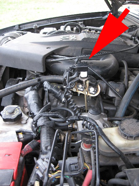

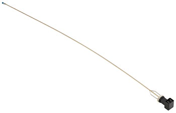

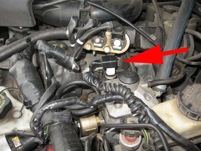

zeby odczytac temp. oleju w silniku i nie wpadac w dodatkowe koszty
kupilem czujnik/bagnet
w http://www.conrad.pl/
(Prętowy czujnik temperatury oleju nr art. 842460-07 )
IMG_0033 Kopie.jpg (196.9 KiB) Przejrzano 6736 razy

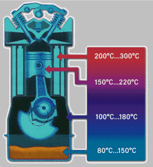

hmm,
to jest ciekawe jak rozladaja sie temperatury w silniku.

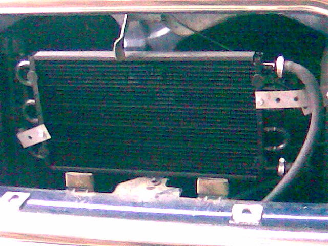

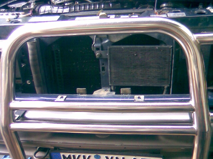

i dwie fotki od znajomego ktory mial wiecznie problemy z temperatura oleju w ASB
(jezdzi do wloch z przyczepka kampingowa)
zalozyl wieksza chlodnice i ma spoko nawet jak dyma przez alpy
