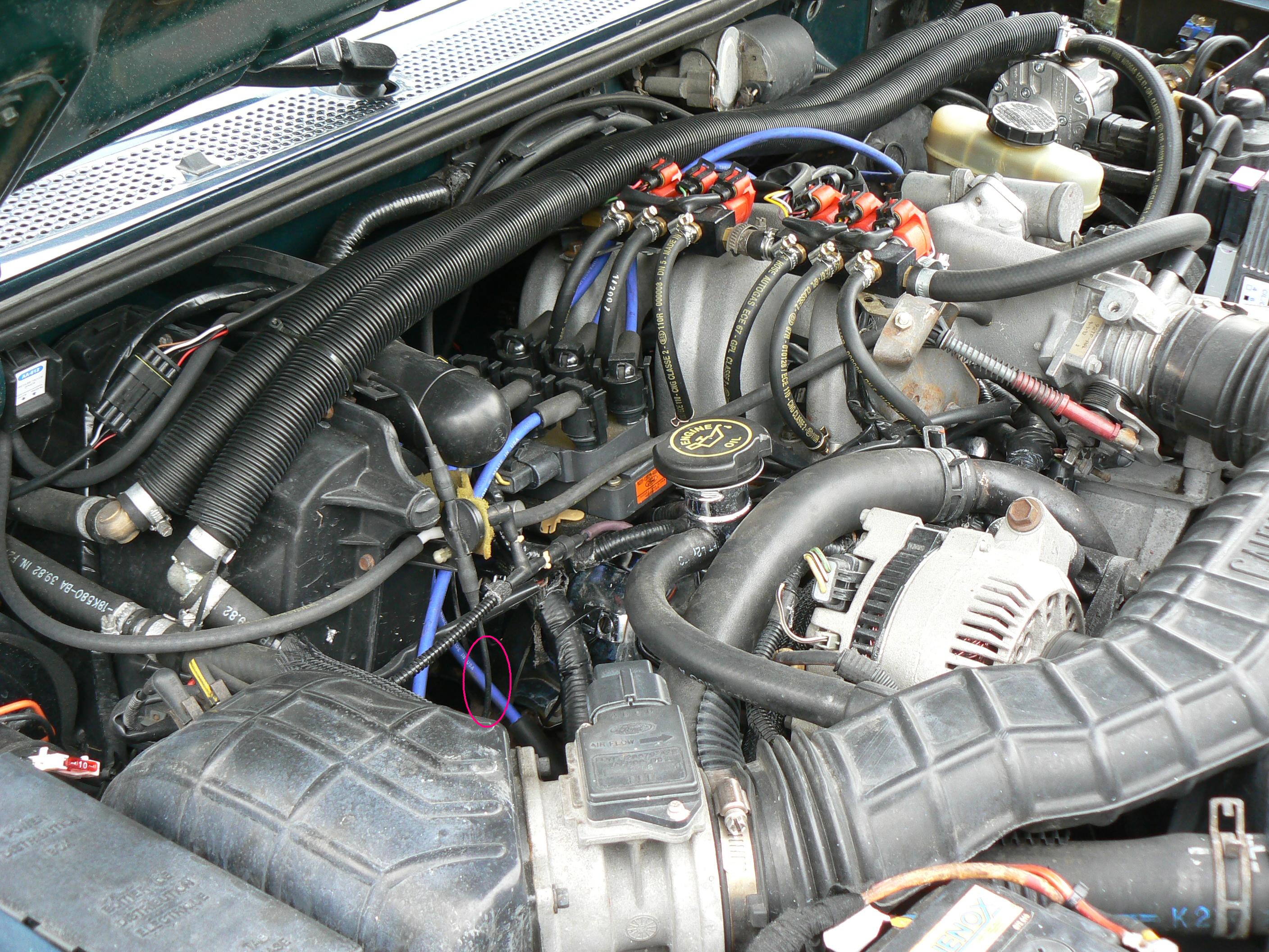

jeden wążyk podciśnieniowy zasila klapy od nawiewów.jest podłączony do głównego trójnika w kolektorze ssącym,"idzie"przy grodzi na prawą stronę auta,dalej do akumulatora podciśnienia i "wchodzi" do auta między prawym błotnikiem a wentylatorem ogrzewania(w komorze silnika)jest jak dobrze pamietam koloru czarnego.steruje klapami nawiewu ale nie jestem pewien czy regulacją "ciepło-zimno".możliwe że tą klapę napędza linka stalowa.jeżeli podciśnienie jest ok to zdemontuj schowek i poszukaj odpowiedniej dźwigni.
znalazłem fotkę-to chyba ten.
