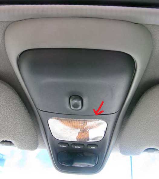

Od pewnego czasu po ostrych deszczach na podsufitce po rogach przy przedniej szybie oraz wokół szyberdachu mam ostre zacieki. Woda spływa po przednich słupkach - oczywiście od środka - i zalewa mi tapicerkę na podłodze !!! Totalna załamka :cry: Muszę sprawdzić gdzie cieknie ale najpierw zdemontować podsufitkę i ten nieszczęsny panel - na zdjęciu poniżej - do którego nie wiem jak się zabrać co by go nie połamać. Tym panelem też cieknie tam gdzie strzałka. Czy ktoś już to przerabiał ?

Widzę, że masz szyberdach - sprawdź stan uszczelki... czy może coś nie dostało się pomiędzy uszczelkę a szybę. Mogą być też zatkane rurki odpływowe. Sprawdź więc ich drożność... czasem trzeba zdjąć podsufitkę i sprawdzić czy rurki nie zsunęły się z rynienek. Miałem tak w moim MINI. Konsola jest mocowana na dwie śruby. Śruby ukrywają się pod panelem z przyciskiem do otwierania szyberdachu. Dokładne zdjęcie czy szkic powinienem gdzieś mieć więc załączę jak znajdę.

Sprawdziłem. To nie szyberdach. Rynienki odprowadzają wode idealnie. Wszystkie cztery otwory drożne. Wylałem na szyberdach 2 wiadra wody i po jego odsunięciu okazało się że w rynienki spadło tylko kilka kropel wody. Za to przy uszczelce przedniej szyby jest przeciek, od środka auta miałem mały wodospadzik. Przednia szyba jest rozszczelniona, klej puścił i dlatego cieknie. Umówiony jestem na poniedziałek na naprawę. Wytną szybę, a następnie wkleją ją od nowa. Koszt 150 PLN wiec chyba nie jest źle :-D Oby nie padało bo nie mam garażu !!

no to też możliwe. Myślę, że jednak leciałoby po szybie od środka a nie przez konsolę na suficie...

Fakt. Też mi to spokoju nie daje, jak wyjmą szybę to sobie obejrzę dokładnie jak to wygląda :mrgreen:

Jeśli masz mokro w konsoli to może to być szyberdach... w jakiś sposób nie nadąża z odprowadzaniem wody czy co?
a na dywanikach woda to faktycznie może być szyba.

Dziękuję mika . Kolesie walczyli z szybą 2,5 godzinki. Po wyjęciu okazało się że uszczelka to totalny kibel i ją wymienili. Rdzy było trzoszkę co też usunęli i zakonserwowali. Póki co czekam na deszcz :mrgreen: Jankes z tym przeciekaniem przy włączniku sterowania szyberdachem to masz rację. Rynienki rzy ostrym deszczu nie nadążają chyba odprowadzać wody pomimo tego iż wszystkie 4 otwory odprowadzające są drożne. Nie ma możliwości aby w tym miejscu ciekło od szyby. Pozdrawiam i do zobaczyska na zlocie :509:

No to dziwię się trochę, że aż tyle wody dostaje się pod szybę szyberdachu jak jest zamknięty. Czyżby uszczelka była porwana?
