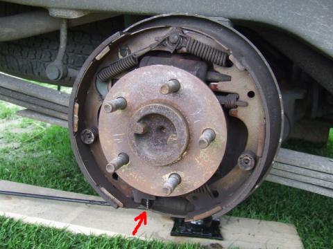

Szpilki do przykręcenia koła przechodzą tylko przez bęben hamulcowy, a są do niego mocowane.Czy tak?
Jak masz z tyłu bęben to wygląda to mniej więcej tak po jego ściągnięciu. Bęben trzymany jest tylko jedną blaszką (podkładką) wsuniętą ciasno na szpilkę, ściągasz tę podkładkę najlepiej szczypcami i bęben powinien dać się zdjąć a jak trzymają go szczęki to trzeba lekko popukać młotkiem. Prawidłowo wyregulowane szczeki nie powinny blokować bębna ! Szczałka pokazuje regulator rozstawu szczęk.
