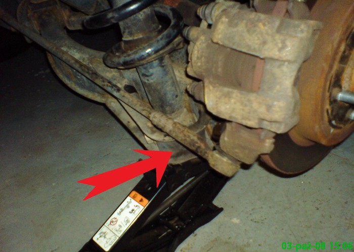

Witam,
mam maly problem bo mam do wymiany koncowke. Niby ok, ale problem polaga na tym,ze jest to koncowka z tylu, a nie w przedniej czesci autka. Wydaje mi sie ze utrzymuje kolo w kierunku jazdy.
Nie moge tego znalzc w sieci i , co za tym idzie, nie moge zamowic.
Jesli ktos wie, jak sie to nazywa i gdzie moge to zamowic, bede wdzieczny za informacje bo czas juz najwyzszy na wymiane :)
Dzieki
Greg

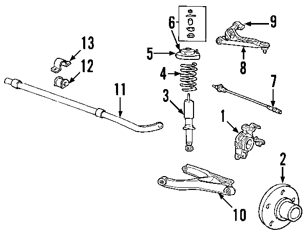

Może ten szkic deko ci pomoże? Chociaż jakbyś zrobił dokładniejsze zdjęcie to łatwiej by mi było. Numer 7 czy 11?

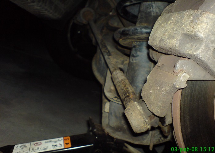

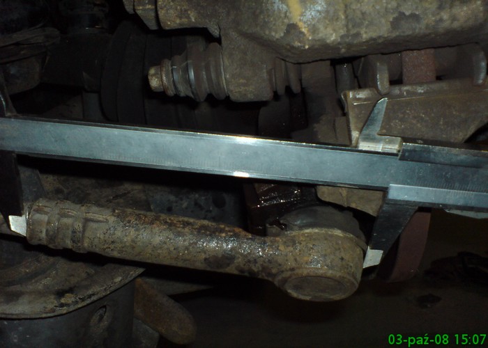

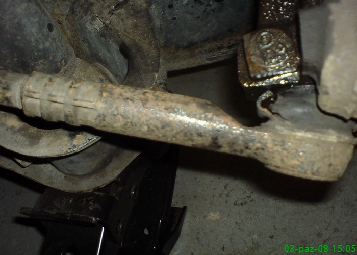

Stawiam na numer 7, choc nie widze tam koncowki.
Dokladam jeszcze pozostale zdjecia ktore zrobilem. Zawsze moge pojsc do auta i zrobic kolejne ;)
Ogladalem Explo III XLT i ma taki sam drazek jak moj. Myslalem, ze moze dolozyli cos extra do wersji LIMITED, dla poprawy komfortu ale chyba wszystkie maja to samo, bez wzgledu na wersje.
Ostatnio zmieniony 2008-10-17, 17:06 przez greg, łącznie zmieniany 1 raz.

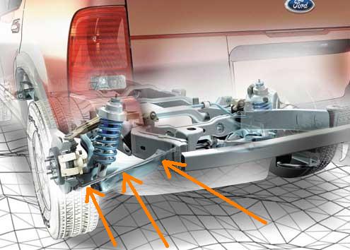

Znalazlem rysunek gdzie widac drazek z koncowka o ktora mi chodzi.
