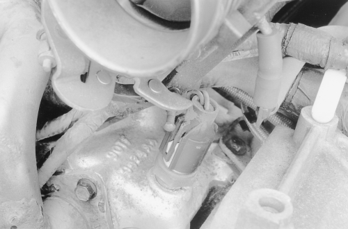

Gdzie siedzi ten czujnik i jak trudno/latwo go wymienic ? A moze on jest tylko efektem ubocznym czegos innego ? (patrzac na moje ostatnie klopoty z gazownia itd)

nie to nie czujnik pewnie go nie podłączyliśmy ;-)

o w morde :) gdzie wtyczka... tylko nie mow ze na samym spodzie :P

no w sensie czy trzeba zdejmowac kolektor czy cos :) bo tam tych kabelkow jak w jakiejs pajeczynie :P

Wtyczka powinna być z góry - kolektor -

Andrzej - kurcze w ktorym to miejscu - nie moge jakos wzrokowo dopasowac :) pamietaj ze u mnie SOHC.

jak zdejmiesz pokrywę i rurę dolotową to podepniesz

OK teraz jasne.

dokładnie... to co na górze widzisz to "dziura" dolotu... na to wchodzi rura.

wtyczka wpieta - temperatura jest :)
ale wsadzic tam lapy to normalnie trzeba miec paluszki jak niemowle :P
