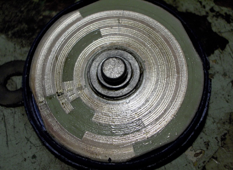

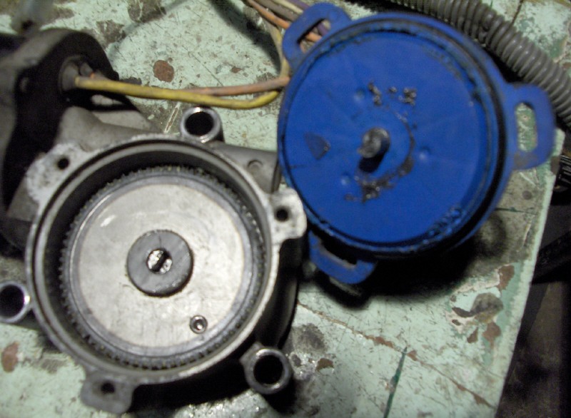

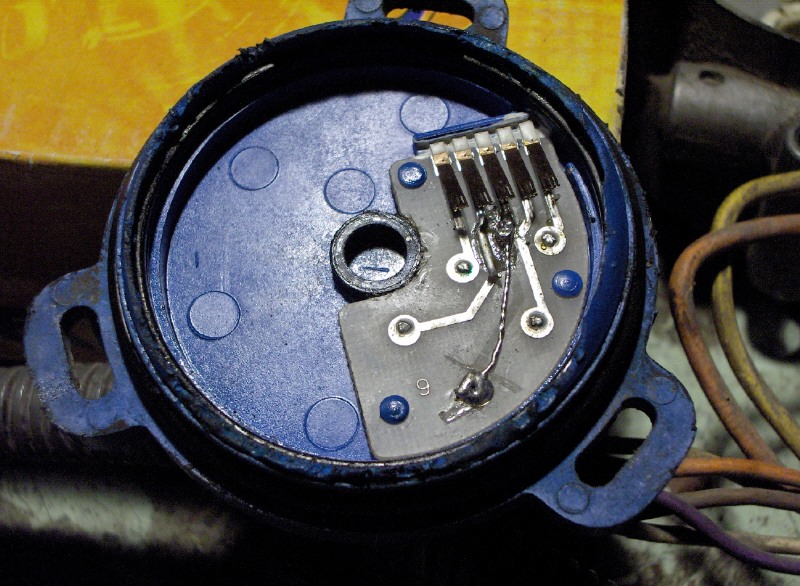

Tak wygląda motor shift w moim samochodzie czy może byc tak nalutowany...
misza SG
Posty: 380
Re: Problem z napędami
2009-03-02, 18:09
jeśli wszystko działa poprawnie to caemu nie :mrgreen:
maciej xxl
Posty: 128
Lokalizacja: Grodzisk M.
2009-03-04, 18:50
ale to widać że polski konstruktor tam palce maczał :-x no ale jak działa to oki :grin:
