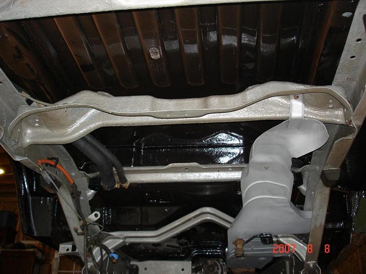

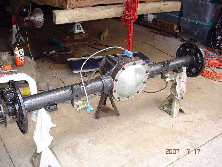

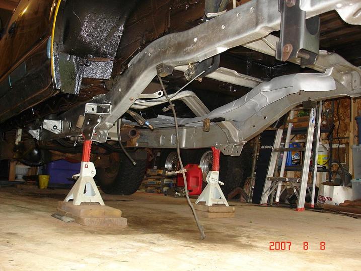

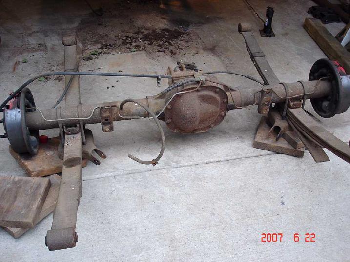

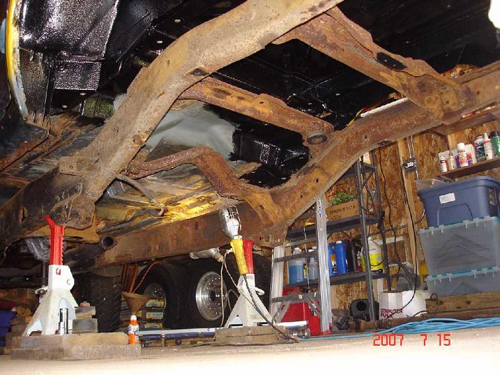

tak wygląda przed i po... w "Zielonym". Budę podniosłem na jakieś 20cm na klockach, wszystko wywaliłem, wyczyściłem ramę i spód budy i pomalowałem POR-15 - najlepszą farbą antykorozyjną... powinno trzymać przez co najmniej dziesięć lat... w tym roku planuję zrobić 1/4 ramy (przód) miejsce, którego nie zdążyłem zrobić. Robota żmudna ale opłaci się. Malowanie po rdzy nic nie da. Niby są magiczne preparaty ale ja przynajmniej w to nie wierzę.
