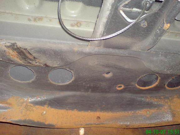

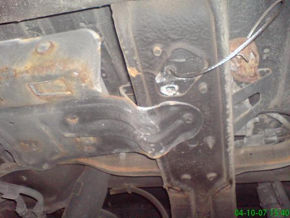

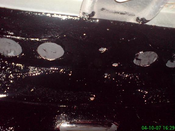

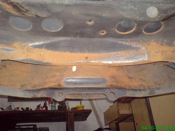

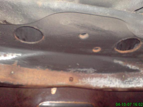

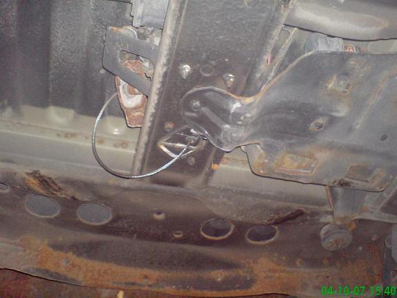

Niestety kiepskie zdjęcia z komórki, ale może kogoś zaciekawią :)

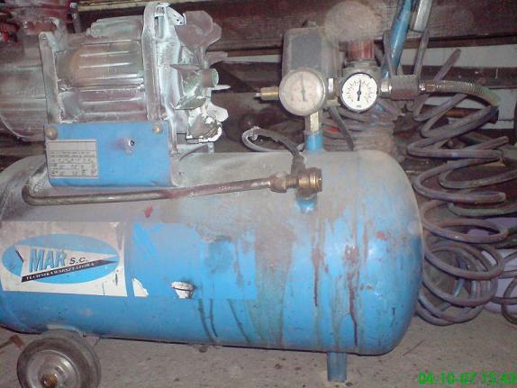

Dodatkowo zdjęcie kompresora, którym czyściliśmy auto. Co niektórzy mieli rację, że belka przy mocowaniu zapasówki, to najsłabszy rdzawo punkt explozji :)
Zdjęcia są sprzed 2 tygodni.

no to widzę, że wzięłaś sobie porady do serca. teraz to wyglada jak u ludzi. Bardzo fajnie. Hm, a ja tak innym radzę, a sam za swoje się nie wziąłem. Ech, co za czas.

Rdza została usunięta szczotką i papierem, a potem wydmuchana powietrzem z kompresora.
I dopiero nałożony biteks.

nas to wyniosło 35zł za biteks + benzyna :)
Kolega użyczył garaż, szczotki, papier, kompresor i swoje ręce, my kupiliśmy biteks i pędzle.
Robili we dwóch w sumie dwa dni po pracy.
A biteksu zostało nam na najbliższe 8lat :evil:

Pryskanie czymkolwiek na bazie bitumu na gołą blachę, nie uchroni nas od powtarzania tej czynności cyklicznie co jakiś czas( raz w roku minimum). Bitex nie jest tu wyjątkiem, ponieważ nie zawiera inhibitorów rdzy (nie wiąże rdzy i nie zatrzymuje procesów utleniania).
Nie będę sie wypowiadał konkretnie o zabezpieczeniach profesjonalnych(bo znam się na tym tylko w zakresie potrzebnym do wykonywania mojej pracy :) ) no i chodzi w sumie o to co możemy sobie sami zrobić w garażu bez specjalistycznych narzędzi,ale zasada jest taka, że na "gołą" metalowa powierzchnię należy położyć grunt antykorozyjny, a dopiero potem środki typu UBS,KS itp. Bitex nie jest najszczęśliwszym wyborem ponieważ jest mało odporny na benzynkę(sic!) po czasie twardnieje, a jak stwardnieje ( to bitum ,nie kauczuk) pęka. Przez te pęknięcia dostaje się woda i zabawa sie zaczyna od nowa ........ i jeśli nie mamy powierzchni zabezpieczonej gruntem antykorozyjnym to cały misterny plan w piz.......u.
A więc tak jak już gdzieś wcześniej pisałem:
1.Oczyszczamy i odtłuszczamy
2.Jak zostało trochę rdzawych śladów nakładamy środki wiążące rdzę(cortanin,brunox itp)
3.Jeśli nie zostało rdzy ( terefere) nakładamy grunt antykorozyjny
4.Nakładamy środki zabezpieczające powierzchnię - UBS lub KS (tzw. baranek)
