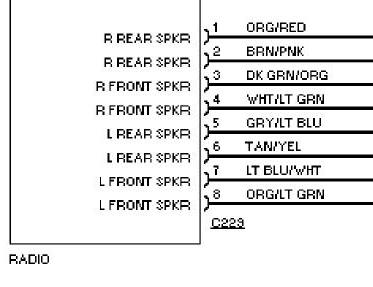

zmieniam głośniki i po wyjęciu wtyczek które dochodza do oryginalnych głosników nie wiem który jest + a który - kolory nie są jednoznacznie wie ktoś może jak to jest ?
bo wtyczka jest to prostokąt z dwoma pinami obok jednego pinu jest zabezpieczenie wtyczki przed wypięciem to ten jest + czy ten jest minus?
Re: Podłaczenie radia głosniki w przednich drzwiach
2009-04-10, 00:05
jeśli wyciągnąłeś oba głośniki to sprawdź czy na obu wtyczkach jest kabel tego samego koloru - to będzie -
a ja zerknę do schematu na wszelki wypadek.
tu masz schemat - kabelek z zielonym paskiem to -
