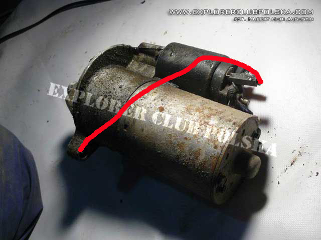

próbowałem odpalić bez paska wielorowkowego zakładałem klucz na srube od wału ale sie dokreca i ugina boje sie żeby nie urwać, potem kluczem francuskim za kolo i kręcić mało miejsca raz sie ruszyło dosłownie 3-5 cm ale zapierałem sie dobrze, potem juz odpuscilem zeby niezniszczyć nacięć do czujnika ,a co do rozrusznika to podłączyłem kable niewiem jak tam bylo bo nierozbieralem tego ale inaczej nie pasowało to mysle ze powinno być OK
Ps: Przegladajac forum znalazlem i zaporzyczyłem fotki rozrusznika od pana Huberta:)
w celu pokazania jak podłączyłem, czerwona linia jest podłączona masa czarny gruby kabel z Sruby górnej do sruby mocojacej wtyczka oczywiscie czerwony czy jest ok
pytam zeby wykluczyć zle podłączenie.

No dobra ale jak silnik nie ma masy podłączonej to skąd ma ją wziąć jak podłączysz kabel z rozrusznika do silnika?
Masa ma iść z akumulatora. Ważne, inaczej można zjarać coś co jest bardzo delikatne - jakieś cięgło.
Ale skoro rozrusznik tylko pyka to coś jest nie tak... poskładałeś wszystko jak trzeba? nie jest coś dokręcone tak jak nie powinno? pewnie gdzieś coś za mocno ściśnięte jest - czy odkręcałeś skrzynię od silnika?

do rozrusznika musi być przykręcony +12V z akumulatora do górnej śruby w elektromagnesie.drugi przewód to masa z akumulatora przykręcona jest oryginalnie pod dolną śrubę mocującą rozrusznik.ostatni przewód jest zakończony wsówką i wpina się go w elektromagnes tak jak zaznaczyłeś na zdjęciu-jest to impuls ze stacyjki +12V.
